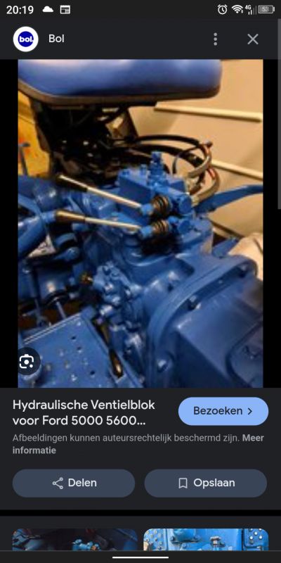

Graag had ik een dubbelwerkend ventiel gebouwd op mijn fordson.
Heb gehoord om oliedruk af te takken aan de pomp, is dat mogelijk ?
Kun je dan de hef en ventielen apart aansturen ?
Zou moeten dienen voor een kliefmachine maaier en kipkar, kliefmachine is dubbelwerkend maar ander zijn enkelwerkend kun je deze ook aansturen met dubbelwerkend ventiel?
Dacht aan dit ventiel blok sparepartsholland.com/nl/product/…

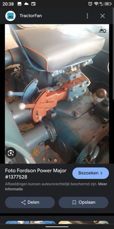

@fordsonpowermajooor
Deze past waarschijnlijk alleen op de super major omdat die een ander hefdeksel heeft.
De rode tussen hendel zal er tussen moeten.
@JanVD waar is die te krijgen
@fordsonpowermajooor dat wordt gewoon een gebruikte zoeken. Probleem is dat ze er niet heel veel zijn en als ze er zijn er een trekker aan vast zit in 99% van de gevallen.
Ik denk dat je een redelijke kans hebt bij @RPCounty om wat te vinden of om een idee te krijgen waar je moet zoeken.
@fordsonpowermajooor Deze man verkoopt ook ford onderdelen. Het ventielblok is zeker niet goedkoop.
marktplaats.nl/v/motoren/…
Je kan ook extern hydrauliek van de hef afpakken, Maar dan gaat meestal eerst de hef helemaal omhoog en is dus niet handig.
