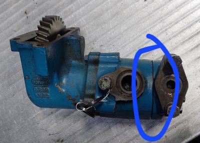

Goedemorgen,
We hebben een Ford 4000 met het probleem dat hij de pakking uit de hydrauliekpomp drukt op de omcirkelde plek op de foto.
De pakking is al 2x vervangen, maar druk hem er steeds uit. Gaat lekken.
Ik heb het idee dat hij ergens teveel druk opbouwt.
Zit er ergens in het hefsysteem iets wat dit euvel kan veroorzaken? Iemand bekend met dit probleem?
Gr. Paul
Die pakking
Zijn de pasvlakken wel vlak?
Heb je foto’s? Dit lijkt me een pomp van een 2/3000
Druk niet te hoog, werkt het veiligheidsventiel wel ? Probeer ergens druk te meten tijdens arbeid.
De 4000 heeft over het algemeen een tandwielpomp in de achterbrug (zoals ik ze ken in Nederland, maar in de handleiding wordt bij de 4000 ook een niet-doordraaiende aftakas genoemd, misschien is dit er een?).
Gaan er leidingen van deze pomp onder de treeplank, opzij de achterbrug in? Dan geldt het navolgende verhaal:
De aanzuig en persleiding tussen de pomp en achterbrug, gaan opzij de achterbrug in. Van die plek uit, aan de onderkant van de achterbrug, zit het overdruk ventiel, die herken je aan de zeskant kop. In de buurt van de 3/4" of 1", of sleutel 24. Deze hoort te zorgen dat de druk niet te hoog wordt, begint te openen bij ongeveer 150 Bar, en is helemaal open bij 180 Bar.
Ik zou dus eerst even zoals al door anderen gezegd, de druk meten. Dat gaat handig op een snelkoppeling (indien aanwezig).
Als er geen toegang is toto de hydrauliek op de hefdeksel, dan kun je ook via de ontlucht plug meten, opzij van de kop van de pomp (waar de pakking uit gedrukt wordt). Dit is een 3/8" 18tpi NPT draad.
@jammermaarhelaas
Oke bedankt. Dan gaan we eens naar dat overdrukventiel kijken en druk meten
Het kan wel degelijk n pomp zijn van n 4000 maar dan van n S.O.S uitvoering.
Weet of de hydrauliekaansluiting met de schuifknop op het hefdeksel in bediening staat en zodoende continu druk vraagt. Eigenlijk moet dan ook het overdrukventiel open gaan.
