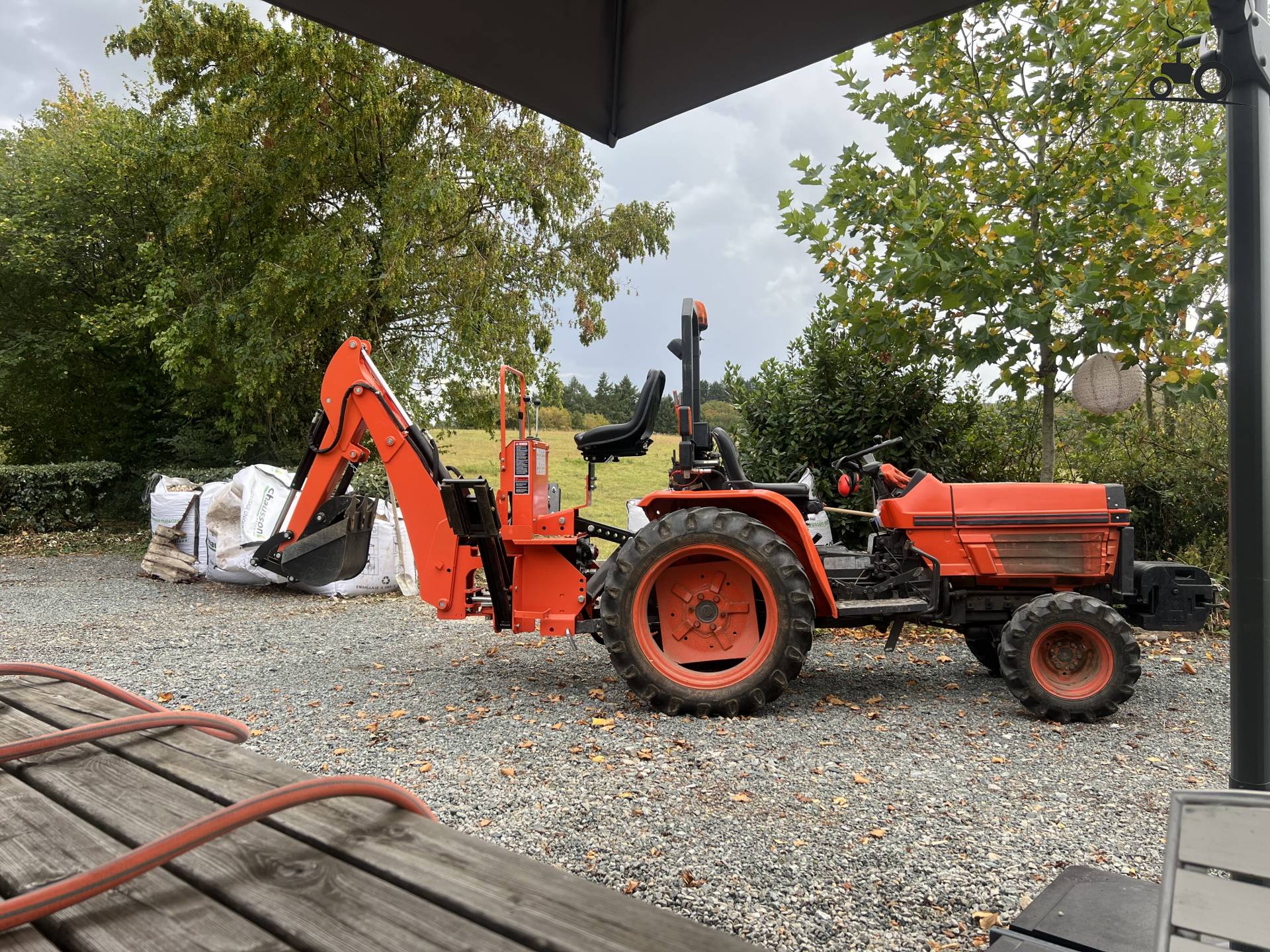

Kubota B2150 - Zwarte rook boven 1500 toeren
Sinds kort probleem bij het meer toeren draaien dan ca 1500, er komt dan ineens veel zwarte rook uit de uitlaat en meer toeren worden niet meer geleverd. Kortom worden niet meer de ca 2400 toeren geleverd voor koppelen aftakas.
Koelwater en olie schoon.
Probleem van de ene op de andere dag, niet noemenswaardige zware belasting aan vooraf gegaan.
Tips om dit op te lossen?
