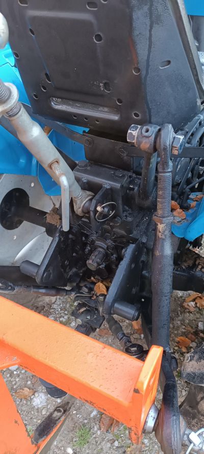

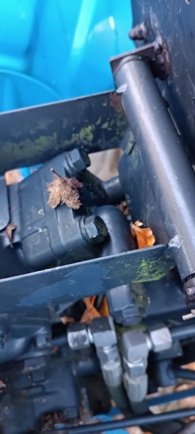

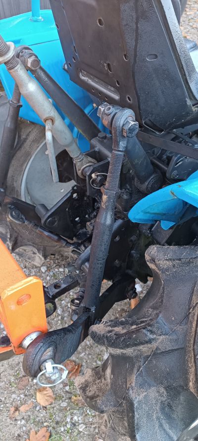

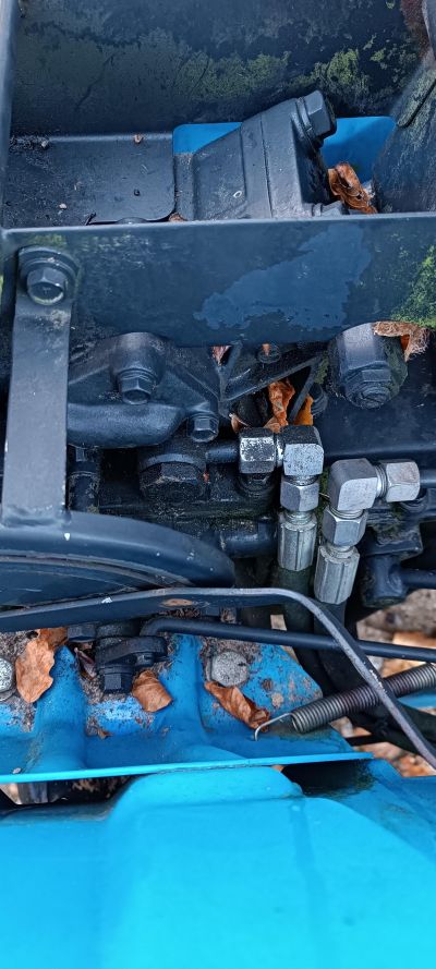

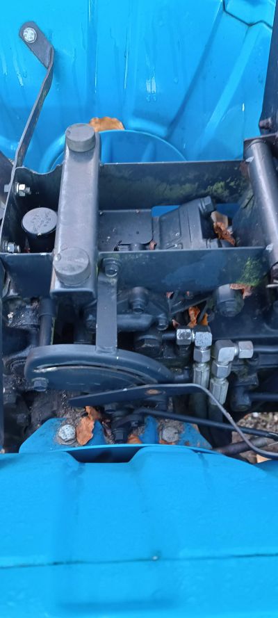

Diverse foto's
Hefinrichting
Andere hoek
Aansluiting
Geen lekkages
Noet dat met nootje er op open
Ik zou eerst dat oranje gereedschap in de hef verwijderen, dan krijg je meer ruimte en kan je ook de hefarmen proberen te bewegen. Als dit niets oplevert de stoel inclusief het frame waarmee hij aan de trekker zit verwijderen dat krijg je toegang tot het deksel van de hef cilinder, vierkant deksel met de grote schroeven. De hefarmen ondersteunen zodat ze niet naar beneden kunnen dan voorzichtig de vier bouten losdraaien, omdat de hefarmen ondersteund zijn zal er geen of niet veel olie uitlopen. Daarna kijken of er wel beweging in de hef zit.

Laatste foto, dat stuk met de leiding erop, tegen het scharnierpunt van je stoel aan, daarachter zit de hefcilinder.
Zoals Klein Rot zegt, kijk eerst of de as van je hefarmen iets wil bewegen of niet. Zet de hendel wel in de laagste stand zodat er ook geen druk meer op zit. Kijk ook voor de zekerheid even of die hendel nog verbonden is maar dat had je al wel gevoeld aan de hendel zelf mocht die zijn losgeschoten denk ik.
