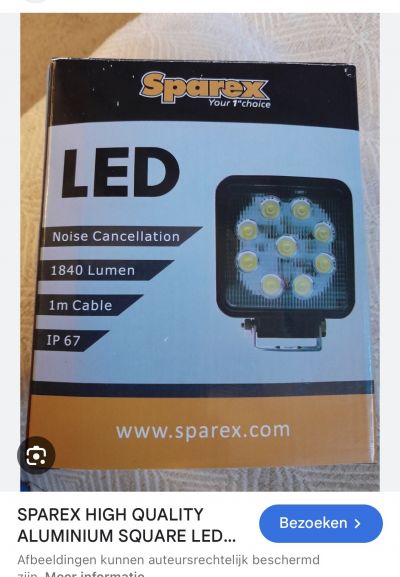

Ik heb gisteren 2 led-lampen voor onze shovel gemaakt Giant g2500, maar als ik ze aan zet begint de radio te ruizen, zeg is ze uit is het afgelopen, als ik de oude halogeen lampen er weer op zet heeft die ook geen last alleen met de led-lampen, iemand enig idee wat dit kan zijn?
Lampen niet radio ontstoort
De lampen waren niet duur?
tractorfan.nl/topic/109927/
Te goedkope lampen
@fendtlars Alibaba rommel van Sparex
@labella Wat jij nu zegt. Ietwat sentimenteler kan ook helpen, je komt dan in een andere kleur en bijgevolg een andere lichtfrequentie. En neen voor je het vraagt, je leds gaan hierbij geen muziek gaan spelen. Ongeacht dat kerstmis nadert. 😄
@CRISTALIQ je herinnert me aan een zekere citatie uit een film: jij gebruikt ook nooit 2 woorden als het ook met 100 kan.
@GerbertXL Opmerkelijk.
Ook al gehad met zwaailichten van sparex terwijl ze zogezegd ook ontstoord waren
@Fendttrisixfan mijn sparex lampen doen na 1 jaar nog maar voor de helft. Vallen allemaal ledjes uit. Beter naar ledhandel24 gaan. En dan de top serie kiezen
Als ze gegarandeerd radio ontstoord waren kun je ze mooi weer inleveren 👍 .
