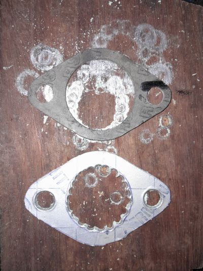

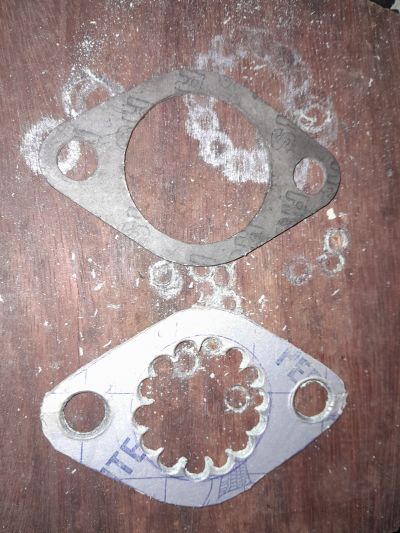

bas101
Dames en heren hier t resultaat van bovenstaande , links een nieuwe pakking waar ik er nog maar 2 van heb , rechts de zojuist zelfgemaakte pakking , kan geen popjes plaatsen maar ik denk dat dat aapje 🐒 die met z'n beiden handen voor z'n ogen heeft hier t meest op z'n plaats is
bas101
@bas101 pakking no 2 ...
Huuuuub
@bas101 nu moet je even met een dremel ofzo met schuurrolletje de overstaande hoekjes weg schuren dan is het helemaal perfect.

Henk E
Uit frezen met een Dremel of rechteslijper (pakking 1 en 2)
