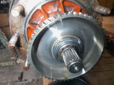

Beste,
Ik ben bezig met de Atlas 1404 lekvrij te maken.
Wil de remcilinders demonteren en kwam erachter dat er veel speling op de lagers was.
De Atlas komt uit 1996 en ik verwachte een moer die de lagers opspant en die geborgd zou zitten door een 'omgebogen' lipje die in van de nokjes zou kunnen.
Ik heb alleen een moer die verlijmd lijkt te zitten. Los krijg ik het wel denk ik als iemand mij kan bevestigen dat deze verlijmd zit maar hoe vast of hoe span ik de lagers weer op ? iemand ervaring mee ?
Groet Hans
@casejxu115 ongeveer 150 graden verwarmen dan breekt het borgmiddel.
@redeagle14 idd uitkijken dat je niet teveel verwarm. Borgmiddel kan dan gaan klonteren en ben je verder van huis😅
Deze zitten verlijmd ja ,voor het losdraaien verwarmen met een brander ,anders heb je kans dat je de fijne draad beschadigd. En dan ben je verder van huis 😅. Schoonmaken ,nieuwe loctite er op en zo vastzetten dat je hem nog net met de hand kan draaien . Dus niet te los of te vast . Succes
