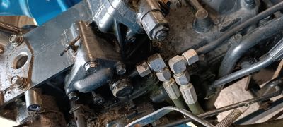

Achter hef blijft omhoog staan na dat de woelpoot ergens op kwam en de poot te hoog drukte

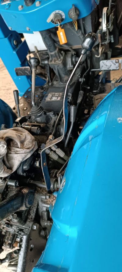

Voorhef werkt wel. Ik kan de hendel gewoon heen en weer halen er gebeurt niets.
Hoe kan ik dit oplossen
Deze hendel

Neem aan dat het daal ventiel wel open staat?

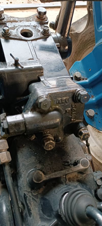

@iantx1500f de hef is te hoog gedrukt door opstakel in de grond. Verder heb ik niets veranderd Hoe kan ik dat controleren of open zetten
@eric-sibie
Denk dat het kraantje op de foto het is
Die tegen de klok in draaien(openen)
Maar verwacht eerlijk gezegd dat er meer aan de hand is
@iantx1500f kan je die eruit draaien ? Normale manier lukt dat niet.
@iantx1500f moet dat kraantje open blijven ?
@eric-sibie
Wanneer je die dichtdraait zakt de hef niet meer
Kun je afstellen hoe je wilt
Van zeer langzaam tot snel zakken

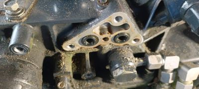

Probleem lijkt opgelost. Ik heb de driebouten uit het klepje gedraaid en geopend en toen ging vanzelf de hefbomen naar beneden
Situatie dicht
Even aan het rechter rubbertje gerommeld kwam toen wat olie uit en klaar
