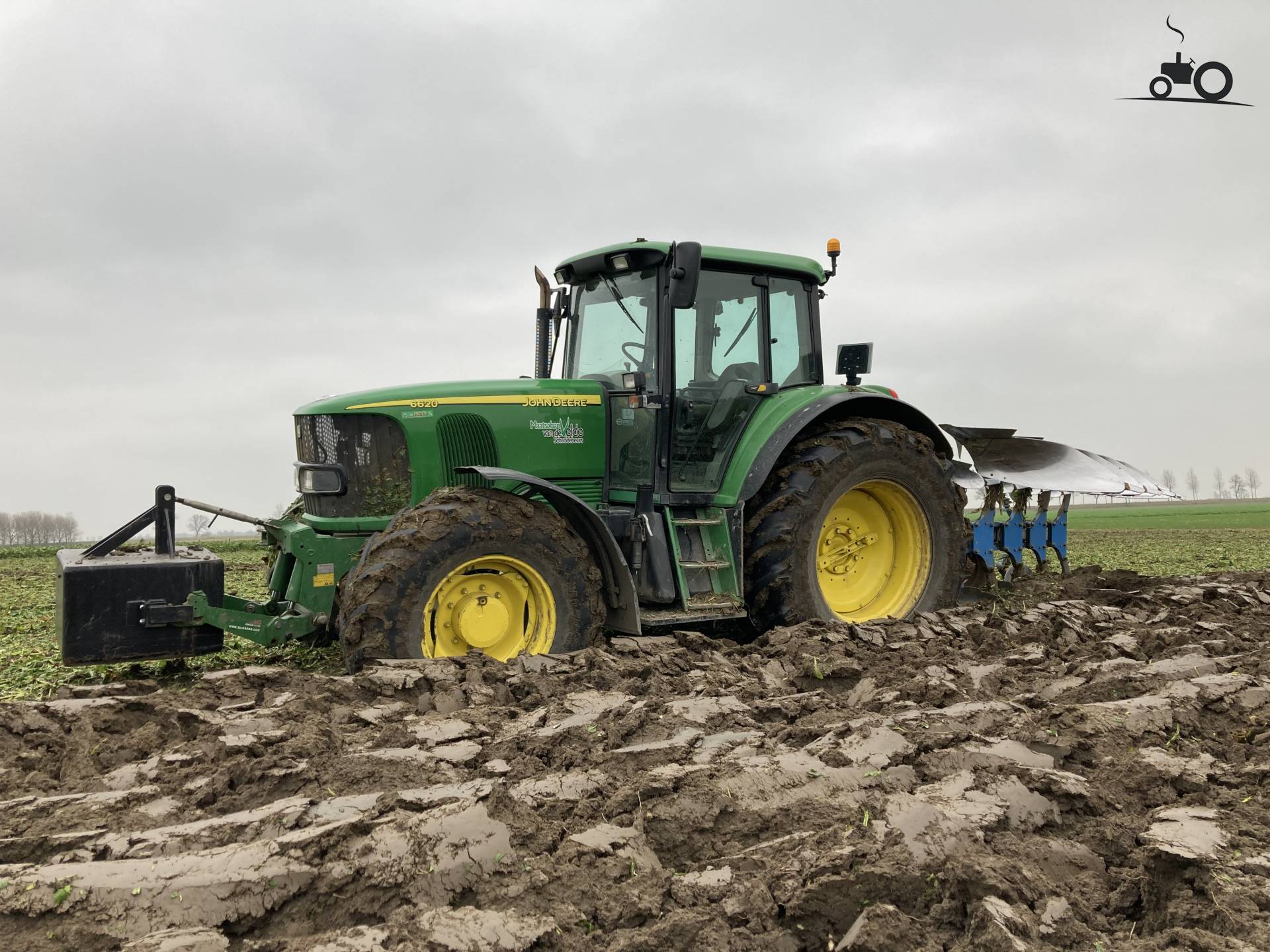

John Deere 6620 SE - Isobus aansluiting opbouwen
Wij hebben een 4-elements hark aangeschaft die aangestuurd word door een isobus-terminal. Alleen deze aansluiting heeft onze trekker nog niet.
Hoe kan ik dit simpel opbouwen?
