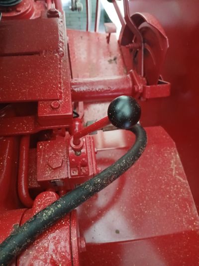

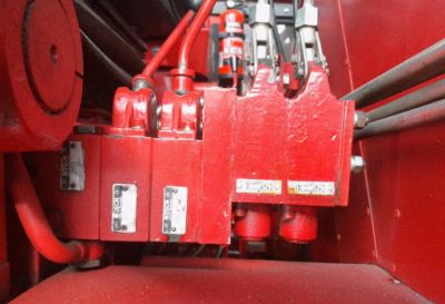

Ik wil op mijn Cormick 624 2x dubbelwerkend extra opbouwen. er zit nu een origineel 1x enkelwerkend bosch ventiel op. volgens mij zijn hier ook wel bijzetblokjes voor, maar wel wat prijzig. dus had ik het idee om misschien het enkelwerkend ventiel eraf te halen en een universeel ventielenblok erop te zetten. ik heb nog wel een ventielenblok liggen met 3x dubbelwerkend. alleen is die erg oud en werking onbekend. mocht iemand nog gebruikte bijzet ventielen hebben liggen voor aan het bosch ventiel hoor ik het ook graag.
graag hoor ik wat jullie zouden doen.

Steekt alleen aan de onderkant 51 mm uit. Dus even meten of dat gaat passen tov je spatbord over de achteras.
@Corne S dankje, prijs van die valt me nog mee, dacht ze ergens gezien te hebben voor 400 euro stuk. heb alleen ongeveer 38mm ruimte. misschien dan maar een gat op die plek maken.

Die ik had was €150,- ex Daar zat ook nog een drukloze stand op.
Vaak als je zo`n kuilsnijder rondpomp ventiel hebt. Kan je de hef niet gebruiken omdat je de olie al aan het rondpompen bent.
Op Kleinanzeigen zoeken naar: Adapterplatte passend für Bosch SB1. Dan passen de normale dubbelwerkende ventielen boven de spatborde tunnel
@Klein Rot bedankt, heb het gevonden. word dan zoiets:
