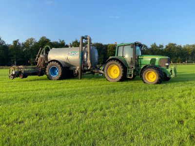

Hallo,
wij willen zelf een topdruk cilinder maken voor onze Duport 10300 uit 2008, heeft iemand voorbeeld foto’s hoe die bij jullie tank erop zit. Mag ook zeker van andere merken zijn ik wil even inspiratie opdoen.

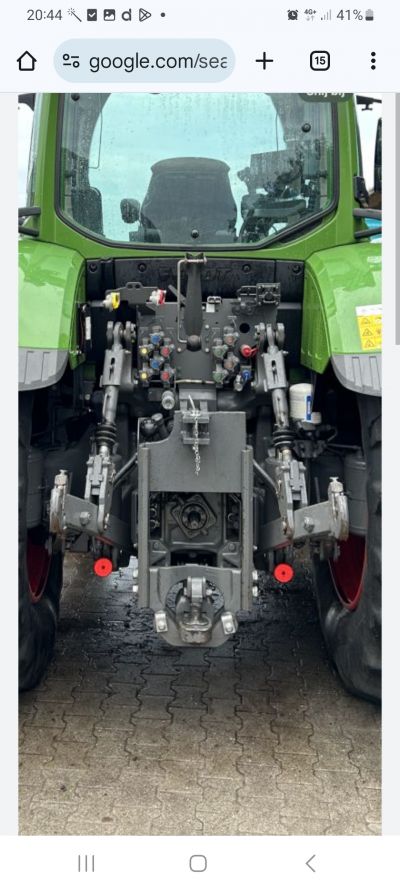

Bij ons heeft het verhuur bedrijf de een veenhuis waarbij de topdruk cylinder bevestigd word in de trekhaak in de etage trekhaak in de bovenste stand. Dit lijkt me een stuk steviger. Zal niet de eerste zijn die z'n achterbrug in duwd. Enigste nadeel is wel dat de duw lijn minder gunstig is om de kracht op de voorwielen te brengen.

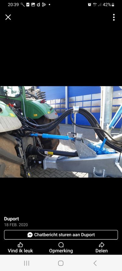

Hier heb je een origineel duport topdruk
Ook dit lijkt best origineel duport

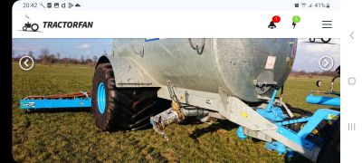

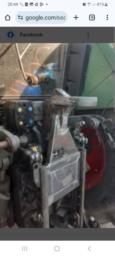

Foto van tractorfan
@Fendt926Driver Die komt volgens mij van een oude Kaweco en is hier toen pas op gemaakt. Is ook weer overgezet naar onze 12,5 kuubs
Maar de plek aan de trekker is ook heel belangrijk.
Hoe hoger hoe meer druk.
Maar ook meer piekbelasting bij een drempel of greppel
Deze zou zo maar een 25cm hoger kunnen zitten dan de onderste
Vaak zitten deze ook nog vast in de topstang aanspanning om de extra druk te kunnen hebben
Overal is wat voor te zeggen, dus het kan op allerlei manieren. Maar.. Als je het draaipunt recht boven de trekhaak maakt, geeft dat minder dwingend effect in bochten.
En een hoge bevestiging is wel effectief, maar vraagt veel van de constructie als de trekker min of meer haaks voor de tank staat. bovendien geeft dat een grotere slag van de cilinder zodat je een grote accumulator nodig bent. Denk dat de meeste schades zijn gekomen door verkeerde keuzes met accumulatoren. Heb er ooit één gemaakt, en bij de eerste test schoot de wijzer van de drukmeter maar zo naar 500 bar bij een erg steile inrit, terwijl er toch geen kinderachtige accumulator op zat.
