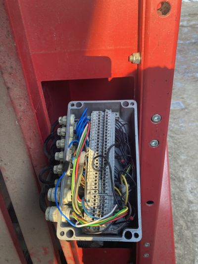

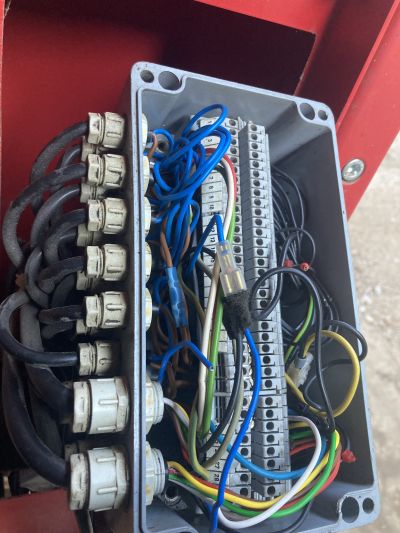

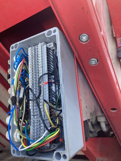

Kan iemand een foto maken van de elektronica boven het hydraulische blok. Op mijn laadvoertuig werkt alleen de kruisband op de achterdeur. Alle andere spoelen op het hydraulische blok klinken alsof ze werken, maar onder oliedruk werken de functies niet. Is het mogelijk dat de overige functies geen oliedruk krijgen of is er een bypassklep die de druk laat ontsnappen?

Er zit onderaan het ventielenblok een hoofdspoel .
Zorg dat je daar vanaf een varkens snuitje of 12volt plug in ieder geval netjes 12 volt hebt.
Anders kunnen er rate storingen ontstaan

Ik zal eerst de spanning controleren. Ik neem aan dat als de spanning laag is, de solenoïde geen stroom heeft om de klep in te schakelen? Maar waarom werkt er dan maar één functie?

@qwerty997 kijk maar eens goed of de diodes allemaal heel zijn. Die gaan nogal eens kapot.

Ik meet gewoon de spanning op de tractor en deze duwt 13,8 V naar het stopcontact.
Zitten de diodes in de schakelkast?

@qwerty997 de diodes zorgen er voor dat bij elke functie de voorschakelklep dicht gaat. Als die kapot zijn gaat de klep niet dicht en krijg je geen druk op je functie.
