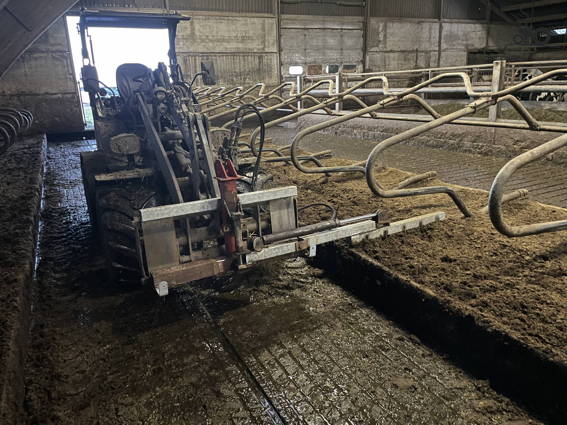

Onze giant G2500 heeft de differentieel kapot, komt dit vaker voor bij deze types? Heeft momenteel 1500 uur gelopen en is 1,5 jaar oud…

@RobVolvo ja, van de achteras, nee hebben geen water in de banden.
@fendtlars Ah oke, hebben een 337 op het werk die heeft em al 2x kapot gehad. De eerste keer had ie nog geen 1000 uur gedraaid. Is toen voor garantie een compleet nieuwe as onder gekomen. En die is ook alweer kapot geweest.. 😅 Maar die heeft water in de achterbanden en wij vermoedden dat dat ook niet meehelpt. Maar dat is in jou geval dus niet zo...
@RobVolvo
Kan je geen demonstratie van de klant krijgen om te zien wat voor vaste werkzaamheden de shovel dagelijks moet doen. Water in de achterbanden of een dik pak gewichten achterop. Geven vaak aan dat de shovel te licht is voor het werk wat hij moet doen.
@Fast Eddy Klopt, maar groter kan hij niet op plekken komen waar hij wel wil/moet komen. Dus iets met kiezen en 2 kwaden... 😅
@RobVolvo
Dat vaker het probleem helaas.
Heeft de shovel de HD assen? Anders is dat nog een optie. Of een Knikmops adviseren 😜.
@Fast Eddy zou een knikmops beter zijn ? Die heeft toch helemaal geen as, maar losse wielmotoren ?
Nou ja, als ie geen as heeft kun je die ook niet slopen 🤣
@Fast Eddy Kan dat al op een 337 van pak em beet 2020? Tegenwoordig boel Pitbulls lopen, dus ben niet echt meer thuis in Giant, Giant hebben er zoveel in het pakket.. 😅
@RobVolvo
Je kan altijd informeren of er een slag zwaardere assen onder kunnen. De 337 is er inderdaad niet als HD versie.
Hebben we op het werk van een 337 al 3 keer stuk gehad, komt van het abrupt stoppen, te snel van voor naar achteruit en met grondwerk waarbij hij gaat zoeken en in een keer weer grip krijgt, wordt ook wel lomp mee om gegaan maar na 1500 uur is wel snel
@stevenb dit soort machientjes zijn dikwijls de hoer van de bouw: Jan en alleman springt erop en begint ermee te rossen zonder eerst warm te draaien... 😏
Dit lijkt me de uitgelezen vraag voor Giant zelf, evt nog garantie?
