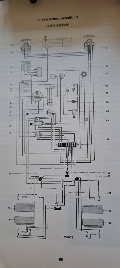

Dit zijn de schema s van een 5506 dus zal het grotendeels bij een 3006 ook zo zijn.

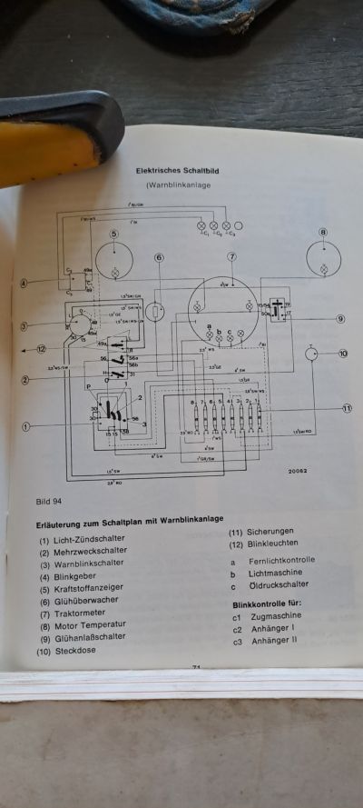

En deze horen bij elkaar
