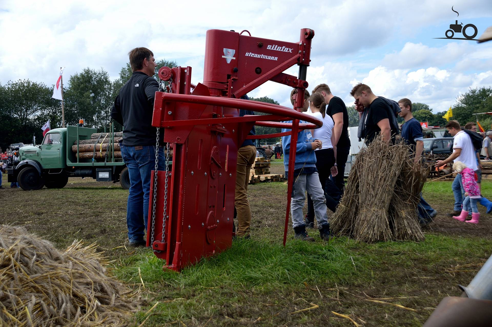

Sinds kort hebben we problemen met een Strautmann silfox bouwjaar 1990.
De hydraulische zaagbeweging werkt niet meer. de cilinders doen enkel maar 1 beweging en dan wordt er druk opgebouwd tot het overdrukventiel opengaat. Meer gebeurd er niet.
Na wat zoeken kom ik uit op het wisselventiel die niet meer hydraulisch wordt bediend.(als ik het ventiel naar 1 kant zet dan doet ie 1 beweging.dan gaat het ventiel naar de andere kant doet ie nog 1 beweging. Maar dan stopt het).
Ik denk dat er geen olie meer wordt gestuurd naar het wisselventiel vanuit de zij of voorcilinder als deze einde slag is. Maar weet niet juist van welke cilinder/klep deze moet komen?
Weet er hier iemand de hydraulische werking van zo’n kuilvoersnijder?
Vriendelijke groeten Dries
