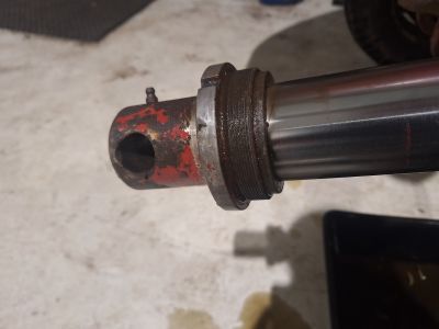

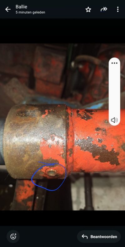

Hallo
Ik krijg de zuigerstang er niet uit
Nu lijkt het erop dat je las door.moet slijpen klopt dat ?
Vr gr Pascal
Een foto zou heel veel helpen.
Maar nee een las losslijpen is (bijna) nooit de manier om hem open te maken
Pascal22
@Fendt926Driver zie foto s alvast bedankt
Pascal22

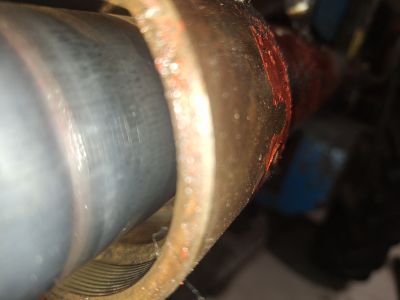

Cilinder los geschroefd

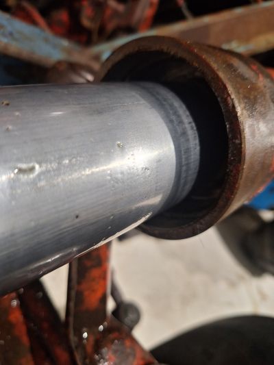

Zuigerstang
Gaat er niet uit

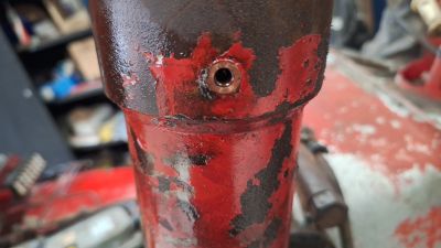

Ontluchting schroef

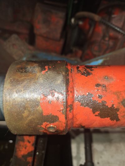

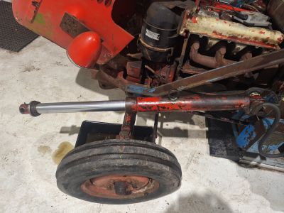

Hydrauliek cilinder

Zuiger kant wel los of trek je vacuüm
dieseltank
Start de motor maar is dan komt ie wel
Pascal22
Hij zit er gewoon los in motor starten gedaan dan stroomt er alleen olie uit

Deze is enkelwerkend. Er zit geen zuiger in het stangoppervlak is het werkende oppervlak. Dus de keering uit de lossering vernieuwen en klaar is kees.
DB780
@fendt2 Goed gezien.
Hannesman
Die van mij was net zo, er zit een ring tussen die moet je er met de zuigerstang uit "beuken" zeg maar en dan komt ie er wel uit
Pascal22
Bedankt
