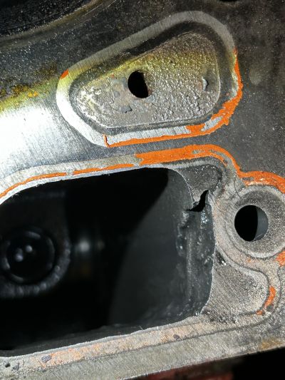

Beste,
Momenteel ben ik bezig met het vernieuwen van de koppakking van mijn 845xl, alleen kwam ik zojuist uit bij een gat/scheur in het motorblok. Nou was mijn vraag wat moet ik hiermee en/of is dit verder nog schadelijk of gevaarlijk? Alvast bedankt.
Mvg,
Raf de Klein
Ligt er totaal aan waar ie zit, maak daar eerst maar n foto van
Dit is helemaal aan de voorkant van het motorblok
@raf-de-klein dat lijkt me gewoon een gietfoutje, iets waar ze 45 jaar geleden het gietstuk niet om afgekeurd hebben, maar gewoon een motorblok van gefreesd en geboord hebben.
@Renze maar dit kan dus verder geen kwaad?
@raf-de-klein volgens mij niet, dit lijkt af fabriek zo te zijn geweest
@raf-de-klein
Als er tot nu geen problemen waren zoals water in de olie dan niets aan doen en gewoon weer dicht bouwen
Zou mij hier ook niet druk om maken, de zitting van de pakking is nog gewoon heel dus dat gaat wel goed. Is inderdaad een gietfout geweest
Top! Heel erg bedankt.
@raf-de-klein je kunt het reinigen met Loctite 7063 en dichtmaken met Loctite 3450.
@redeagle14 als het van de fabriek zo is heeft hij het al altijd zo overleefd dus dan ga ik er vooral niet aan lopen knoeien.
