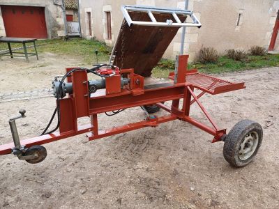

zoals beloofd een afbeelding van de zelfbouw kliefmachine met hydr laadbrug , vandaag uitvoerig getest en goedgekeurd!
cyrus-van-gelder
@leboisclairet2023 ziet er heel goed uit. Mooie aanwinst xo👍🏽👍🏽
@leboisclairet2023 denk er even aan dat je hem bij wegzetten voor langere tijd altijd net als nu volledig inschuift.
Anders kan er roest op de zuigerstang komen.
