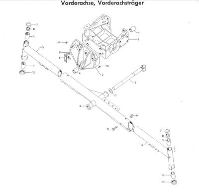

Ik zit met spelling op men stuurinrichting, volgens mij ligt het probleem op de driehoek. Ik wil het er graag aan beginnen maar vraag me af hoe het juist in elkaar. Daarom kom ik bij jullie te raden. Hoe dat in het nu zie moet ik men volledige carter eruit nemen en kan ik zo de bol demonteren. Of is het juist zo dat er wat spelling op zit. Ik weet het niet….

Waarschijnlijk zit die speling in het naaldlager waar de driehoek aan de as zit waar de vooras aan schommelt. Je kan de trekker op blokken zetten onder het carter . Daarna kan je de hele vooras demonteren en wijst het zich vanzelf.
@Klein Rot dus als ik het goed begrijp moet de carter er helemaal niet van onder. Het naamdlager is gewoon nieuw te kopen?
@Stan_553
Zie bijgevoegde afbeelding, de hele vooras deel 1 en 2 kunnen samen worden gedemonteerd. en daarna gescheiden om de as te demonteren.
De naaldlagers kunnen wij eventueel leveren.
