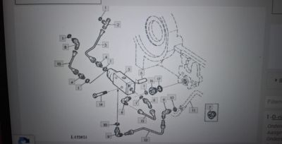

Heeft iemand hier een foto van hoe het hydraulische remventiel op zijn 2030 is geplaatst? Op de tekening lijkt heg dat die op de plak komt van het prioriteit ventiel? Of?? Wat is het anders? Maar zelf lijkt mij dat dat ook niet de bedoeling is?
Dus als iemand voor mij een voorbeeld heeft hoe dit zit zou mij erg helpen heb het origineel ventiel hiervoor los gekocht en wil dit graag opbouwen
Mvg gerjan
Het zit wat verder naar achteren.
partscatalog.deere.com/jdrc/sidebyside/…
@JD3010

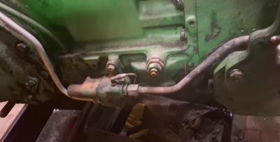

@gerjan bosie Hier zit die tegen het voorrangsventiel.
@JD3010 danku wel dat schept al meer duidelijkheid ga eens kijken hoever ik nu kom
@gerjan bosie Dat bovenste 6-kant ding is om alleen te remmen als beide pedalen wordt gebruikt. Dat wordt meestal niet gebruikt.

De slang dat naar het olie filter loopt is dat een drukloos retour? Ik heb op 1 van mijn trekkers ook zo.n aansluiting maar daar zit nu een blinddop op
Quote Reactie van @gerjan bosie:
een drukloos retour
Bijna drukloos, hier staat de systeemdruk op. Deze is nodig als je een hydromotor gebruik.
Het lijkt in dat achterste gat geschroefd te zitten, maar dan moet ik kijken hoe het bij mij zit.
Je mag het ook zelf af komen kijken. 😉
@gerjan bosie het remventiel zit samen met de besturing achter het prioventiel. Heb je een origineel JD remventiel?
@redeagle14 ja orgineel wil er beide tractoren 1 om met een beetje balenwagen te kunnen rijden
