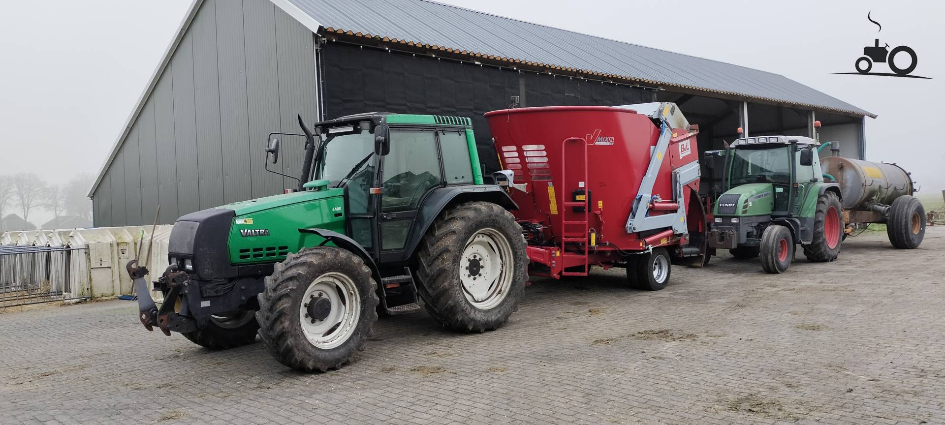

De vertragingsbak van onze mengwagen maakt behoorlijk kabaal in beide versnellingen en bouwt oliedruk op dit komt uit het overdruk ventiel na 15-20 min mengen, olie heb ik al wel ververst.
Daar bleef ik niet te lang mee doorgaan, normaal zit er een pijpje op voor ontluchting, zou hem zsm los halen, meestal is er dan een lager niet meer al te fris
Zoals @stevenb zegt zo snel mogelijk loshalen. Dat kan je je tandwielen gaan kosten anders, mochten die nog heel zijn. Meestal kun je ook zonder vertraging ertussen mengen toch?
@fendtlars Als de tandwielen nog heel zijn alle lagers en keerringen vervangen, en eveneens opnieuw de olie.
@frank_mf er lag inderdaad een lager uit, deze is nu vervangen, zijn net optijd geweest, het lager lag in stukjes in de bak, tandwielen hebben gelukkig niks gevoeld
@fendtlars Het hoeft niet mee te zitten, als het maar niet tegen zit 😀
@frank_mf ja dat kennen we bij ons wel🙈
Zit de juiste olie er op? Zat er ijzer deeltjes in de olie?
Lagers versleten, zoals de anderen zeggen. Rap loshalen, anders is je hele binnenwerk kapot straks en kan hij op de schroothoop
@worteljcb klopt het lager lag er uit, inmiddels nieuw lager in gezet, net optijd geweest, tandwielen zijn nog heel gebleven.
@fendtlars Kijk dat is mooi. Bak goed spoelen en ff na paar weken nog een keer nieuwe olie erin doen
