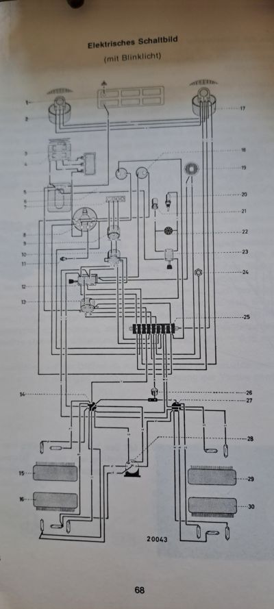

Wie o wie heeft er een elektrisch schema van een Deutz D3005?
Ik ben de kabelboom aan het repareren maar er is in geknipt en er ontbreken diverse draden. Dus volledig schema zou erg fijn zijn.
Alvast bedankt
Bram
@BdenH
Vraag het hier eens: deutzforum.de/

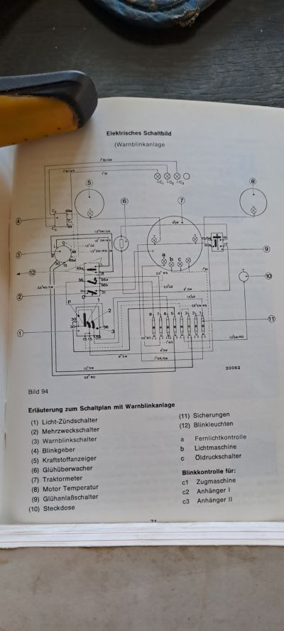

Misschien kun je hier wat mee.
Is van een 5506.
Maar dat is heel veel hetzelfde

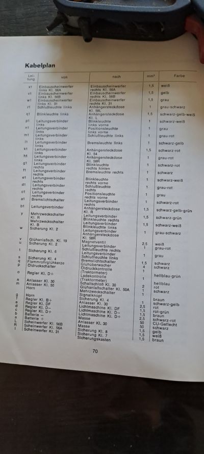

Kabelkleuren
Hier nog wat
Elektrisches Schaltbild staat in de handboek Bedienungsanleitung van de Deutz D3006
Het elektrisch schema staat ook wel in de D3005 handleiding die hier op tractorfan te vinden is: tractorfan.nl/machine/deutz/… en dan naar het tabje Gegevens. Ik kreeg een foutmelding omdat de download link geen https is maar als je verder gaat kun je 'm wel downloaden. Hieronder de directe link:
tip1.tractorfan.nl/pdf/…
