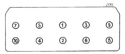

Staan de bussen iets hoger dan het blok 0,11 tot 0,15 mm erboven, zitten de bussen vast in het blok passen ze goed, zijn de kopbouten op het goede moment aangehaald in 3 stappen naar 120Nm?

Bedankt voor jullie reacties. Cilinderbussen(4 x nieuw) allemaal geklokt op 0,15mm boven pakkingvlak. Alle kopbouten aangetrokken volgen werkplaats handboek (in goede volgorde en in 4 stappen naar 120nm) Cilinderkop inmiddels weer gedemonteerd. Koelwater opgevuld tot aan pakkingvlak. In 24 uur geen druppel in carter. O-ringen lijken goed te zitten. Kop is gevlakt. Alle water in-/uitlaten op kop afgedicht met metaalplaten, rubber en lijmklemmen en vervolgens via ontluchtingsnippel op druk gezet. Deze lijkt ook niet lek. Motor heeft nog niet kunnen draaien omdat hydrauliek nog niet allemaal gemonteerd kan worden. Enige wat ik heb kunnen vinden is dat motorblok 0,05 mm hol staat
