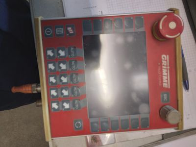

Ik ben opzoek naar de pinout van alle stekker aansluitingen van deze Grimme computerkast.

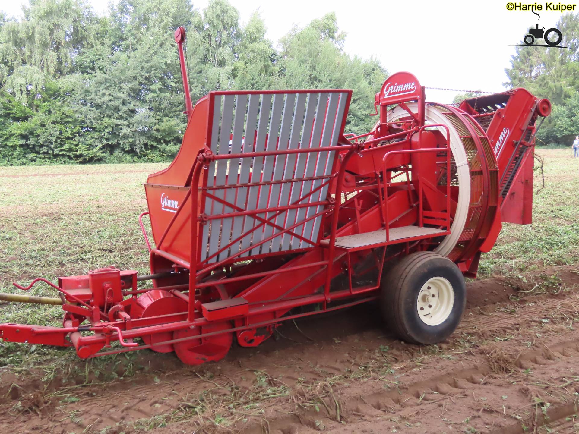

deze zit op een Grimme aardappel pootmachine.
Het gaat om deze computer

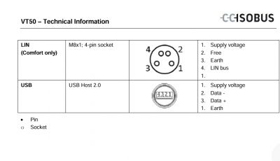

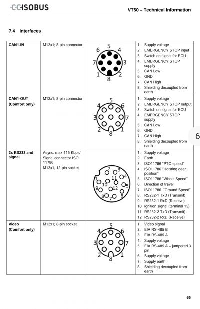

Lijkt een CCI scherm, daar hoort onderstaande bij:
1
2
Ja dat klopt, dankjewel voor je reactie, snel geregeld zo.
