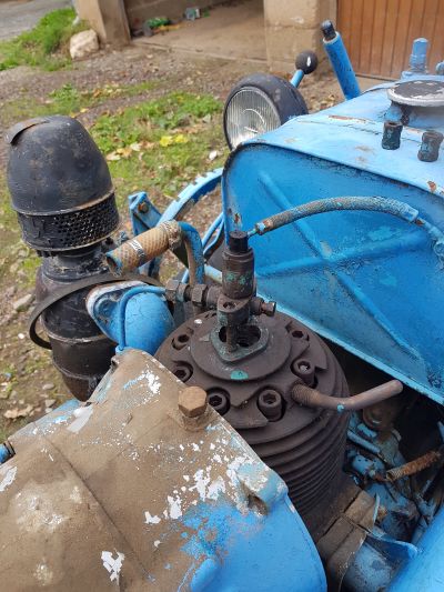

Hallo allemaal ik heb een holder e8d gekocht die al 15 jaar stil staat heb alles vernieuwd olie en dieselfilter en diesel en is ontlucht wat kan het nog meer zijn er er komt zelf geen rookwolkje uit de uitlaat
Verstuiver vast
@BigBendeutz en hoe krijg ik die weer los?
Heb je de leiding boven aan de verstuiver los gehad, en komt daar diesel?
Het zijn lastige motoren om te ontluchten.
En als er wel diesel bij de verstuiver komt, zit die inderdaad vast.
@AG35 en hoe krijg ik zo verstuiver weer werkend?
@jesse-houben de eerste vraag was is er diesel tot aan de verstuiver? Zoals Reinhard ook schrijft , het kleinste luchtbelletje, voor de pomp, en er gebeurt helemaal niks.
@AG35 er komt brandstof bij de verstuiver maar de verstuiver doet niets
@jesse-houben Dan verwijs ik weer, naar de uitleg van Reinhard, en als zijn tips ook niet helpen, zal je de verstuiver toch naar een diesel specialist moeten brengen.

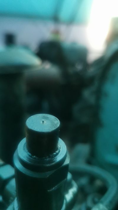

@AG35 vandaag de verstuiver uit elkaar gehaald en schoongemaakt en hij is nu weer werkend in de moter gedaan en zie nu eindelijk rook uit de uitlaat maar hij wil nog niet aan springen
@jesse-houben heb je nu wel een kegelvormig sproeibeeld kunnen zien uit de verstuiver? Want hij zou nu ook kunnen druppen eventueel, dan krijg je idd wel rook, maar hij gaat je niet aanslaan daarop. Dus dat moet je even zeker weten, is je sproeibeeld nu goed
@jesse-houben als de motor net niet aanslaat kan je proberen een paar druppeltjes olie in de cilinder te druppelen, als de compressie net niet hoog genoeg is, kan dit helpen om de compressie tijdelijk iets te verhogen. Ik heb een d500w staan, daar moeten ook altijd een paar druppels olie in voordat hij goed aanspringt. En als het koud is kan het ook allemaal net wat moeizamer gaan natuurlijk.
@Reinard oke dat kan ik zo nog wel eens proberen want ik sta al 1.30 uur te zwengelen
@jesse-houben houd wel de oliestand in de gaten achter het kijkglas, niet dat deze te hoog op gaat lopen door diesel en olie, dan heb je kans dat hij op hol slaat uiteindelijk. Gebeurt zo niet, maar het kan wel, heb ik inmiddels ervaring mee😅
@jesse-houben de koperring die als afdichting tussen de cilinderkop en verstuiver zit, is ook goed schoon en dicht goed af?
@Reinard ja die zijn schoon
@jesse-houben dan misschien toch nog eens weer ontluchten, dat er misschien toch nog ergens een luchtbelletje zit, dat je nu tegenwerkt.
@jesse-houben je gebruikt de juiste startmethode? Vol gas geven, koudstartknop uitgetrokken. En startlont erin?
@AG35 ja
@jesse-houben en die startlonten zijn ook nieuw? Als die heel oud zijn, doen die ook niks meer.
En anders is de conclusie toch dat de motor, waarschijnlijk erg weinig compressie meer heeft. Een trucje is dan inderdaad een paar druppels olie erin.
@AG35 ik krijg noulijks door de compressie hen
@jesse-houben de startlonten zijn niet heel oud? Zelfs met de beste compressie, willen de meeste niet aan zonder startlont
Weet je zeker dat je wel dieseltoevoer hebt? Zelfs het kleinste belletje maakt dat je kunt zwengelen tot weet ik wanneer. Heb je alle leidingen stuk voor stuk losgehad en geslingerd tot er diesel zonder lucht uit kwam? Dat is belangrijk. Je kan controleren of je diesel door de verstuiver krijgt door deze even op de kop te monteren, dan weer zwengelen, en je zou de diesel in een kegelvorm moeten kunnen zien. Vingers er niet voorhouden, want dan heb je diesel in de vingers😅. Komt hier geen diesel, dan zou er toch nog ergens lucht zitten. Druppelt hier diesel dan zit er ergens iets vast, is vies of is hij kapot. Komt hier geen diesel, dan zit er nog ergens lucht. Als hij vies is, misschien helpt een nacht weken in diesel, evt schoonspuiten met wd40. De diesel opvoerpomp is ook gecontroleerd?
Dit bedoel ik met op de kop monteren, dus gewoon 180 graden draaien en kijken of je een mooie kegelvormige wolk ziet van diesel tijdens het aanzwengelen
Het puntje is wel heel nog? Niet op gaan drukken of anders kracht op uitoefenen, deze is kwetsbaar
Hij loopt maar nu het volgende probleem hij rijd niet hij grijpt hem wel maar laat hem ook weer los
