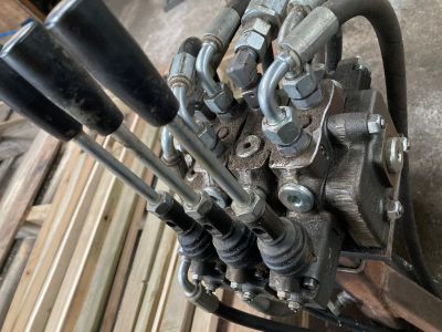

Ik heb een technische vraag. Heb een machine.
Op het LS stuurschuif blok zitten 3 functies aangesloten.
1 hydraulische cilinder
2 1 hydraulisch motor met overstort
3 borstels 5x hydraulische motor in serie
Op zich draaien de borstels (3) een mooie snelheid als functie 2 en 3 open staan. (In bedrijf)
Als alleen functie 3 gebruikt word en 1 en 2 gesloten dan draaien ze veelste snel.
Mijn conclusie:
Ik denk dat het komt omdat functie 2 een overstort heeft en dat er tijdens in bedrijf altijd wat olie daar via retour gaat (verloren) en bij het dicht zetten van functie 1 alle olie naar de borstels functie 3 gaat.
Ik weet niet wat jullie mij kunnen adviseren. Als ik langzamere motoren neem dan ik nu heb, draaien ze misschien te langzaam in normaal bedrijf.
Ik hoor het graag.
Komt er kort gezegd opneer dat je ventielenblok nier geschikt is voor wat jij wil?
Dan moet je de borstels smoren met een 3 weg ventiel. Instellen op liters en rest van de olie gaat retour.
Of idd gewoon juiste ventielenblok 😄
@johndeerefiat Deze stuurschuif heb ik er voor aangeschaft. Zou het probleem ook opgelost kunnen worden door een andere plunjer?
Of je pomp heeft geen meer capaciteit? Als je via 1 en 2 een deel wegpomp en alleen op 3 alles naar de borstels gaat
