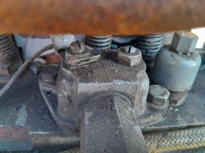

Hallo tf ers, de 2 cilinder luchtgekoelde MWM akd112z motor wil niet starten , oorzaak te weinig brandstof opbrengst , bij t starten van de motor komen er maar een paar druppels brandstof uit de pomp, dit moet eigenlijk meerdere druppels tit een klein straaltje brandstof zijn , heb pomp ontlucht filter vernieuwd terugslagkleppen gecontroleerd maar niets helpt , eigenaardige is dat de 2 cilinder insteekpomp geen koudstart heeft terwijl de andere pompen dat wel hebben, nu wees mij iemand erop dat je de opbrengst aan de 2 stelschroeven bij t scharnierpunt van t gaspedaal stangenstelsel kunt regelen, zie foto, vraag : iemand een idee welke van de 2 stelschroeven ik moet hebben? Of anders gezegd waar dient de linker en waar dient de rechter voor? Bvd Bas
