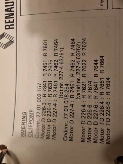

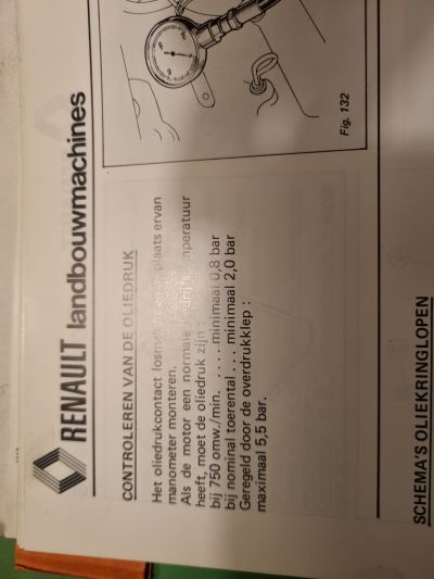

Zie bijlage
Bedoel je dan die in de zijkant van het blok erin gaat?
Degene met dat balletje?

@franklin-poppe Je zegt dat de druk te laag is, welke druk is dan nodig? Ik weet dat mijn tractor stationair een 0,5 bar geeft, bij hoger toerental de gevraagde 3,5bar.
@DB780
Ligt eraan wat voor trekker staat in het werkplaatshandboek hoeveel het minimaal moet zijn bij een koude of warme motor
Bij mij moet dat minimaal 0,8 zijn bij een koude motor
