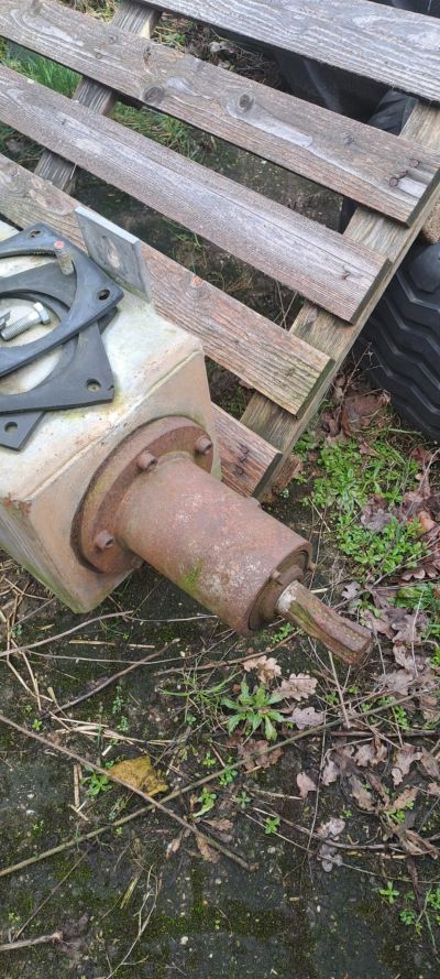

Soms kan het ook nog zijn dat de keerring lek is vooraan bij de aftakas aankoppeling.
In die verroeste doorvoer voor de pomp
@Fendt926Driver dat huisje zit gevuld met olie, simpele check is even stopje eruit draaien, als er frisse olie uitkomt, is het goed, als er stront uit komt, is de keering naar het vierkante huis stuk.
