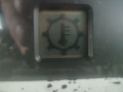

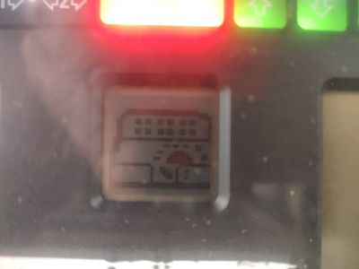

Deze foutmeldingen krijg ik
4.1.53
3.1.03
Foutmelding
Deze foutmelding geeft Die al als de trekker gestart wordt.

Die 4.1.53 is ook nu erbij gekomen? Anders waarschijnlijk je vario olie temperatuursensor of de bekabeling kapot, omdat die op contact al komt
@Fendt304ls de trekker start en rijdt, die melding van de temp sensor die hadden we eerst niet
