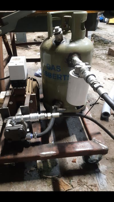

Heb een krachtstroom motor gekoppeld aan een hydropomp. Net zoveel druk als bij en tractor maar geen lawaai en dieselverbruik
@MBOpende dit heb je bij mij komen kijken 40 jaar geleden ? hoe zwaar is je motor ? 4 of 5 KW ?
@Pauls is een 5 kw motor
@MBOpende op 1500 of 3000 tpm ? ik zou nu een nieuwere klein/groot pomp erop zetten, maar die waren toen nog niet beschikbaar. nu is bij mij op de zelfgemaakte zo'n 40 sec nodig om uit te komen en zo'n 25sec om terug in te gaan, het nieuwere gekochte model (ACG) gaat in zo'n 15 sec mes naar onder en 3 sec terug boven, werkt aangenamer & de zelfbouw is aan de lage kant als platligger, maar moet je grote blokken ook minder hoog tillen.

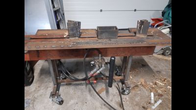

@Pauls 1500 toeren, heb deze klover gemaakt, blok in het midden gaat heen en weer, heb je nooit een loze slag
@MBOpende Mooi gemaakt, en ook handig bij elke slag kan je klieven, werkt dit ook goed bij knoesten ?
Merk dat dan een schuin mes vaak net iets beter werkt, bij mijn eigenbouw staat het mes ook parallel met de duwer, en dan is het bij knoesten soms net niet gekloven, maar met het schuine mes gaat het dan wel.
@Pauls als noesten niet knappen snijd hij ze wel kapot, en het scheelt hoe je het hout zaagt, zorg er altijd voor dat de vertakking vlak aan de zaagsnede zit.
