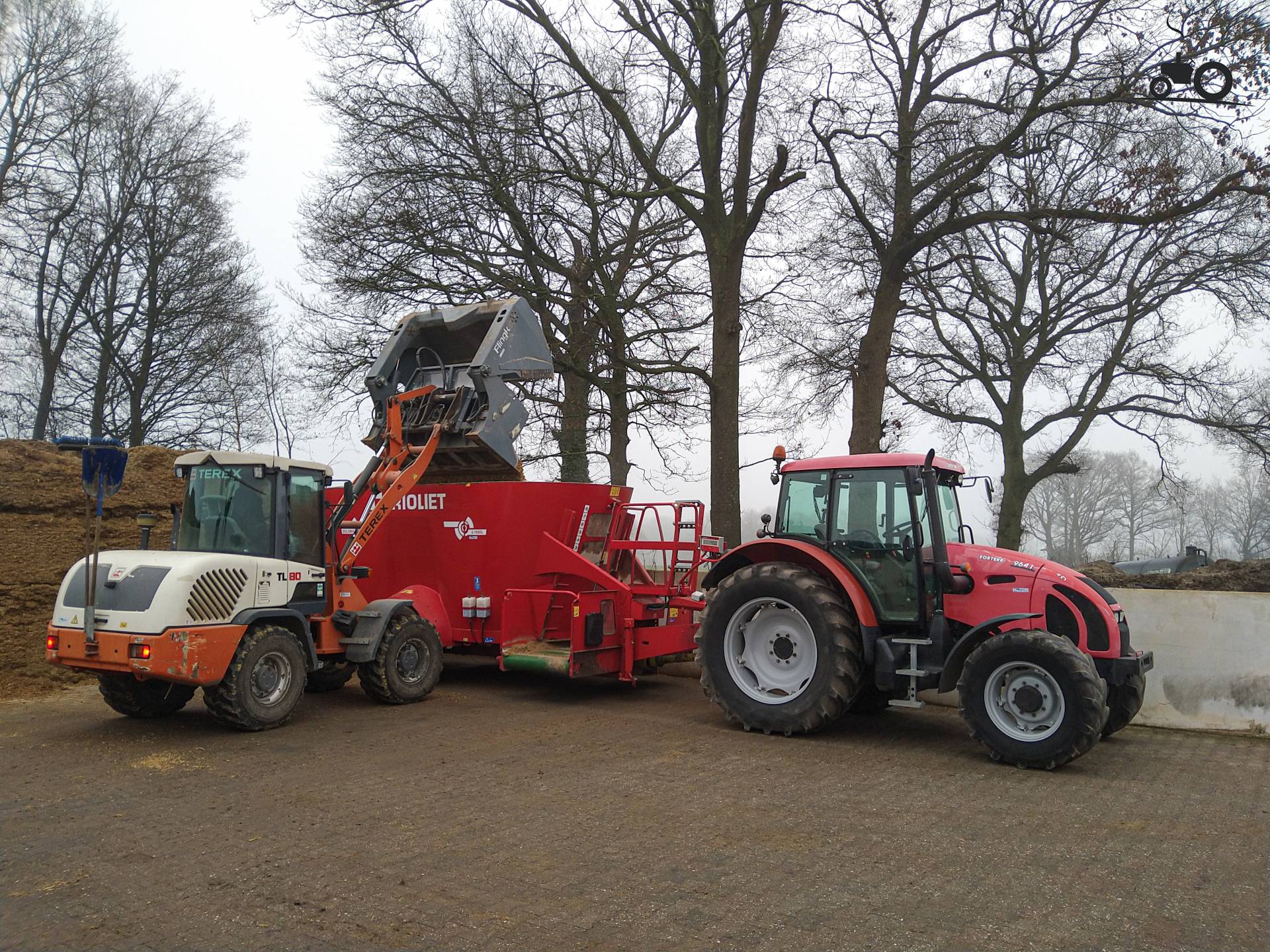

Onze Terex shovel heeft ruim10.000 gedraaid. Met warme olie rijdt de shovel wat trager dan vroeger. Zijn hier ervaringen met het reviseren van de rijpomp en aan wat voor bedragen moet ik dan denken?

Het kan de hydropomp zijn. maar het kan ook rijmotor zijn. Bij mobiele kraan weleens problemen gehad met rijmotor dat waren uiteindelijk twee nieuwe lagers waardoor de ruimte bij de spiegelplaat weer klein genoeg was. Je kunt op voorhand niet zeggen wat het is en kost zie je pas wanneer je het open haalt. Hydropomp kun je wel checken door af te doppen. moet diesel motor gelijk dood vallen.
@T60401 Gaat de pomp niet door de overdruk dan, als je m afdopt?
Over druk klep van je pomp kan ook slijten/ kapot zijn. Veer gebroken, of misschien alleen afstellen op de maximale druk.
Maar zoals boven al gezegd, meten is weten
@T60401 Met een beetje pech heb je dan direct een nieuwe pomp nodig. Meten met een flowmeter is wat veiliger en nauwkeuriger.
@T60401 er is nu nog prima mee te werken. Maar was benieuwd wat eventuele revisie kost. Als het erg prijzig is, kan je misschien beter naar iets nieuwers kijken. Om dure reparaties voor te zijn.
