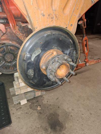

Ik heb de remtrommels opengemaakt omdat de tractor slecht remde. Bij openen zag ik dat er olie in de remtrommel stond, de voeringen waren dus defect. Nu is de vraag waar komt de olie vandaan, en kan je het gedeelte waar het wiel aan bevestigd word makkelijk verwijderen of moet je best veel open sleutelen(zie ook foto).
Remvoeringen worden vervangen, maar voordat ik ze terug monteer wil ik wel duidelijkheid hebben waar die olie nu vandaan komt.
Kan je het gedeelte met de wielbouten makkelijk verwijderen?

Die olie komt uit de versnellingsbak/eindaandrijving. Je zult de afdichting om de as, die zit achter de flens waar de wielbouten aanzitten moeten vervangen, Daarvoor moet de steekas eruit.

De hefdeksel moet er af, de grote tandwielen die je dan ziet moeten er af dan kan de steekas eruit en kun je de oliekeering verniewen die aan het einde van de as zit.
