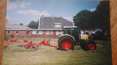

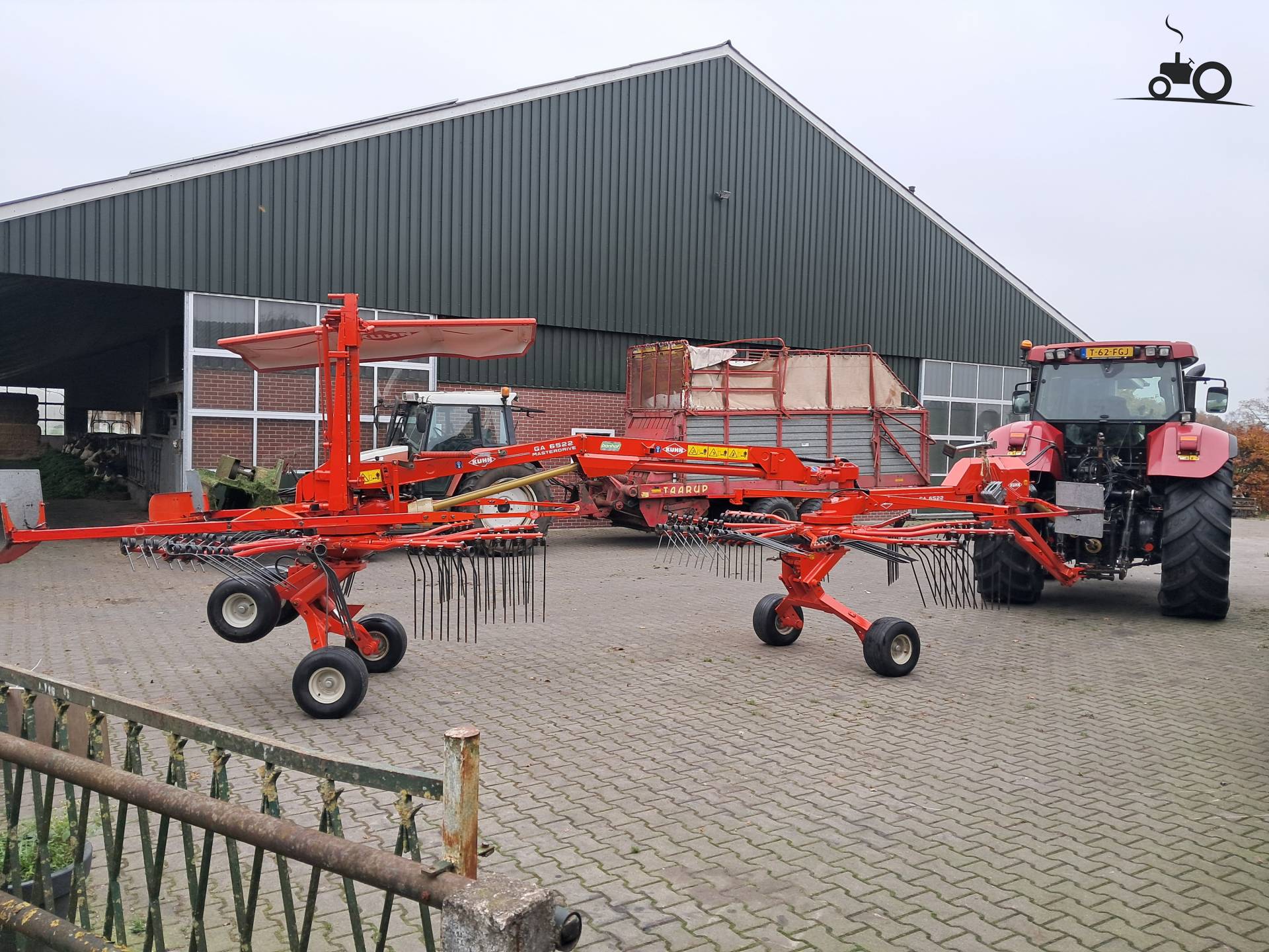

Kan iemand mij misschien vertellen of ik met deze hark ook 2 enkele zwillen zou kunnen maken?
Ja dat kan, de 6522 kunnen de rotors in tegenstelling tot 6000 of 6002 zowel links als rechts van elkaar werken
@weurding jaren beide gehad
@weurding 2e zwadbord is wel een vereiste
@weurding met iets minder toeren draaien wil het zonder zwad bord ook!
@Baltus_steyr dat zal, ligt vaak aan gewas, zie het eerlijk gezegd niemand doen, 2 zwaden maken met een zijafleg
@weurding klopt. word zo af en toe met hooien nog wel eens toegepast. Heb het in het verleden ook wel eens met een dikke 1e snede gebruikt anders vond de opraapwagen het niet zo fijn, maar dat is al heel wat jaren geleden.
@Baltus_steyr in elk geval is de vraag beantwoordt 😆
