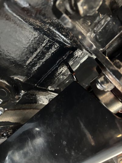

Nu is deze gaan lekken tussen de versnellings bak en de motor in. Nu heb ik het al droog gemaakt en gekeken waar het vandaan zou kunnen komen. Nu blijkt dat de lekkage komt waar de split ping zich bevindt.
Zijn er mensen meer bekent met dit probleem ?
Ik verwacht namelijk dat het een keerring is van de versnellingsbak.
Ik hoor graag wat advies!
Mvg Thomas
Foto van de lekkage en de splitpen waar hij lekt
Lek bij de split pen
Zo te zien zwarte olie dus hoogstwaarschijnlijk motorolie
Het zou me verbazen als het motorolie is van een lekke krukaskeerring.
Ga er maar van uit dat je keerring van de transmissie lek is. Al het echt heel hard lekt kan het een (smeer)leiding zijn van je c1/c2 koppeling. Meestal gaat die kapot door een kapotte veer van de demperplaat.
Enigste optie om te zien waar die lekt is de motor voor de transmissie weghalen
Niet de orbitrol lek? Sijpelt ook naar beneden en is gegeven moment zwart
@Hannesman orbitrol kan je bij een T6000langs de motorkap zien zitten dus vrij eenvoudig te controleren. Ik vermoed inderdaad eerder dat het zal zijn zoals @nhmonteur aangeeft... Ik heb zelf ook al electrocommands moeten splitsen hiervoor.
@nhmonteur het is inderdaad geen motor olie het is namelijk niet echt zwart maar meer heldere olie. Ik was toch al van plan om hem te gaan splitten.
Vind namelijk dat hij wel redelijk veel lekt dus ga ik zelf maar uit van het ergste.. Bedankt voor de info, en zodra ik meer weet laat ik het hier wel weten!
Trekker doormidden halen en dan kijken. Urendstand? Gelijk torsiedemper vervangen.
@harm-van-vuren zal ik dan waarschijnlijk gelijk mee nemen, en heeft 5500 uur gelopen
