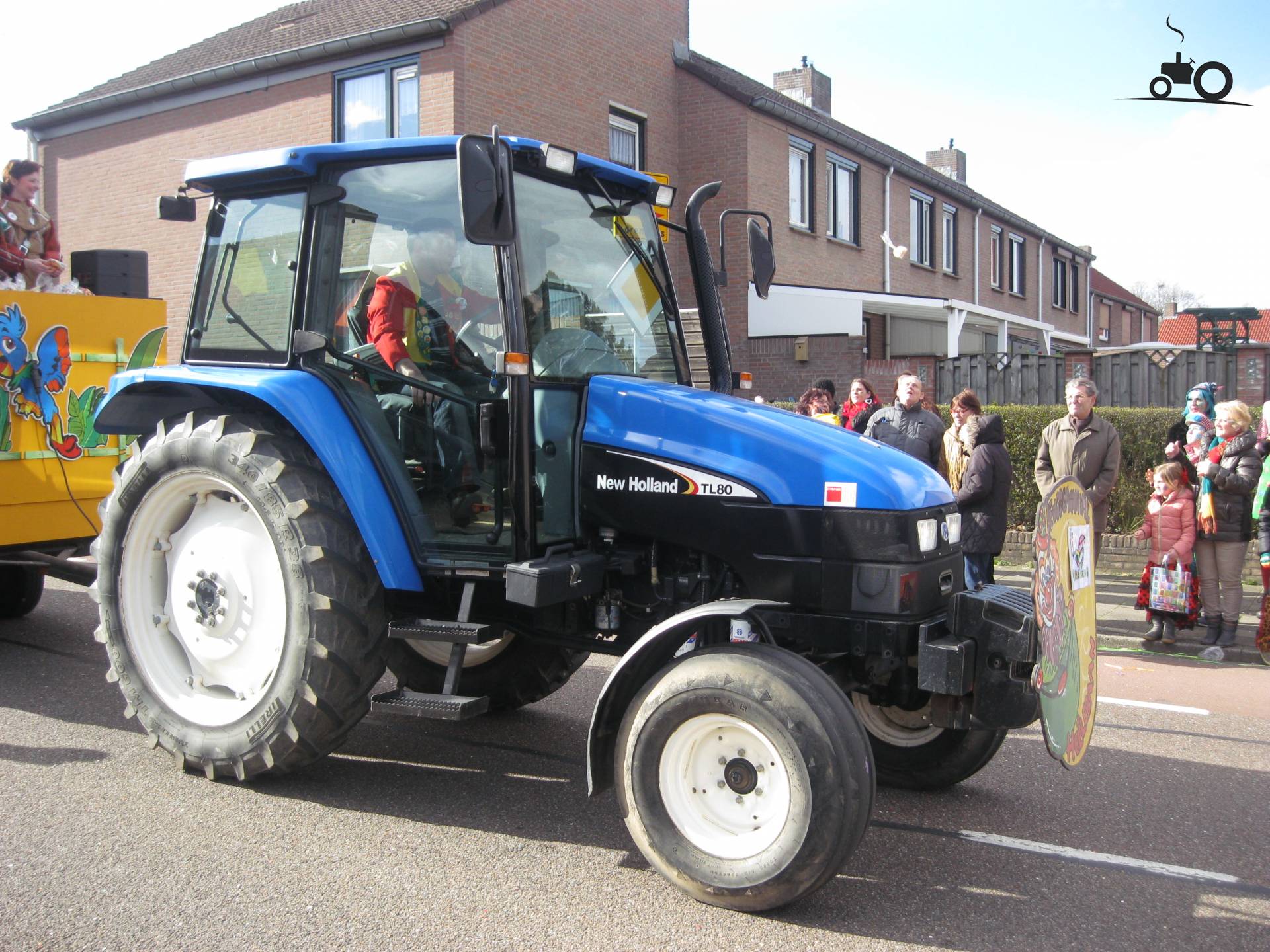

Beste,
Misschien is het al eens gepasseerd hier, en heb ik het niet tegengekomen, mijn excuses dan. Mijn snelhefschakelaar vd hef werkt niet meer , met de normale hendels lukt het nog wel ,iemand een idee waar ik eerst moet gaan zoeken ? Alvast bedankt
Groeten Bram
Doet hij het helemaal niet meer of tot een bepaalde hoogte. De lift o matic heeft een draaischijfje op de zijkant van de as bovenaan die de hefarmenen verbind. Aan dat draaischijfje zit een lange hendel die je los kan drukken zodat je het schijfje kan verstellen. Het kan zijn dat iemand aan die hendel heeft getrokken waardoor het schijfje naar beneden is gedraaid. Deze dient als hoogtebegrenser van de snelhef. Als je de snelhef dan bedient wil de hef niet omhoog
@fan van trekkers Dat was het idd, hij doet het weer , heel hard bedankt !!!
@bram-verrecht goed om te horen, het is een heel mooi systeem, maar er zijn weinig mensen die weten dat het er op zit. Ik kwam er ook per toeval achter en had het in de handleiding gevonden
