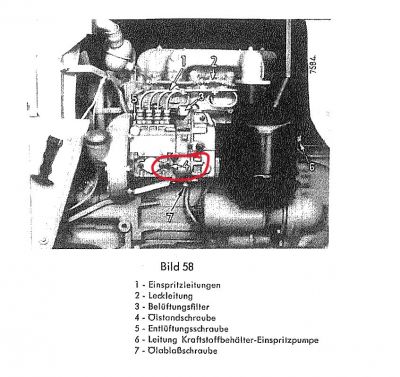

Het onderste boutje op de pomp (foto) is toch het olieniveau van de pomp
Klein Rot
Zie bijgaande foto het is een beetje moeilijk te zien maar nr. 4 is het olie niveau plugje als hier net olie uitloopt is het niveau goed.
5000 fan
Dat dacht ik al, bedankt!
