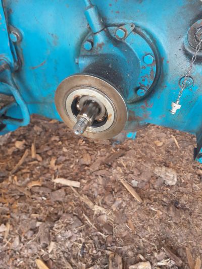

Mijn fordson power major lekt olie bij de poulie
Zie foto
Wat is hieraan te doen?
Denk de keerring van de dorspoelie dat die lekt.
@Geertb waar zit deze? Zie hem niet direct zitten.
@fordsonpowermajooor poeliewiel moet er eerst af.
Dat heb ik gedaan
@fordsonpowermajooor de lichte metaalkleurige ring is de keerring. Die dicht af op een rand in de poelie.
@Hanomag22 staat hier olie tegen of kan ik hem er zo uit halen
@fordsonpowermajooor die kan er zo uit. Olie
Staat veel lager. Op de hoogte van het peil bij de vuldop links van de trekker als je er genoeg in hebt.
@Hanomag22 hoe die keerring er uit halen?
Zit er nogal vast in
Kunt hem er zo uitwippen ,met bijvoorbeeld een grote schroevendraaier of band afnemer.
