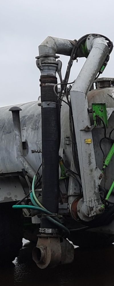

Gewoon onder aan de zuigslang hangen. Heb je ook geen berg werk van. 🤷‍♂️

@deJong dat is het allerbest, de pomp id mest, , moet je wel ruimte genoeg hebben bij de put

@deJong dat zou ik het liefste hebben maar kan die niet vinden 🤷
deJong
@hoest principe dezelfde turbovuller met bescherming voor de hydromotor en een slijtplaat aan de onderkant. Met een 8 duims slang koppelstuk. Gewoon buis die in de slang past met klemmen🤷‍♂️boer uit de buurt heeft ook zo een opgebouwd destijds. Gewoon met slangen naar de hydrauliek ventielen bij de arm langs. Bij zon kaweco als jullie moet je anders een nieuwe krans of verbouwen Kost ook weer geld. Hij had de zijne via joskin. Volgens mij.

@deJong dan hoeft de vacuümpomp maar amper aan bij mooie mest en gaat als een speer
Terwisscha
@deJong idd zo'n een moet je hebben. Dan gaat het ongelooflijk rap.
jjthefrenchman
@Terwisscha Loopwerker heeft 21000 liter in 3min vol, met een lomp lamge arm/slang. En een 3m diepe put.
Dus de turbovuller onderin, aan het eind van de slang is een gouden uitvinding.
Zonder turbovuller ben ik in 4min vol met 10 000 liter.....
deJong
@Terwisscha yes dat zijn ze.🤌🤌
Terwisscha
@deJong komt het beste tot z'n recht zo. De 10.000 literpomp kon de turbovuller niet bij houden en in 50 sec. 8,5 kuubs tank vol👌👌

@GerbertXL klopt. Al die hing nog net in de arm. Maar ook kort op de mest. Opzich gaat bovenin de arm sneller. Maar ook onderaan de tank doet een turbo goed mee. Je merkt direct verschil als je hem aanzet. Voordeel is dat je een slanke arm houd en wat lichter.
