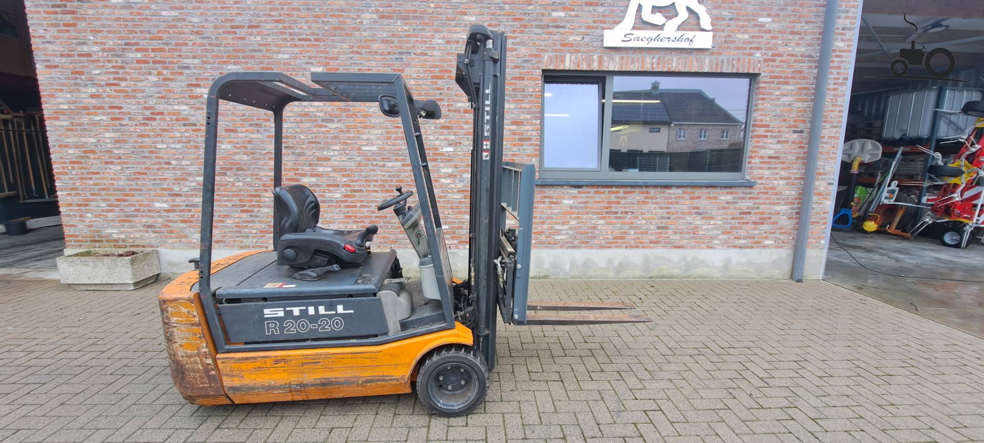

Goeiedag, Ik heb een ex leger Still 70/25R gekocht met het nodige werk daar was de prijs ook naar, Heeft kabelboom brand gehad, Nu heb ik de motor weer werkend, Gloeien starten contact doet het weer alleen het rijden blijft nog een ding, De heftruck heeft elektrische rij motor met een mercedes diesel, Het is een 24 volt systeem en heb al een kabel diagram gevonden alleen komen er nog niet verder uit.. In het midden onder de stoel zit een elektra kast met relais erin etc en hierin zit ook relais die het signaal moet geven om te rijden alleen die krijgt maar 12v ipv 24 dus die doet niks en we vermoeden daar het probleem zit, iemand een idee wat het probleem zou kunnen zijn of hoe we dit kunnen omzeilen mischien? Massa punten etc en kabels heb ik nagelopen en lijkt goed,
