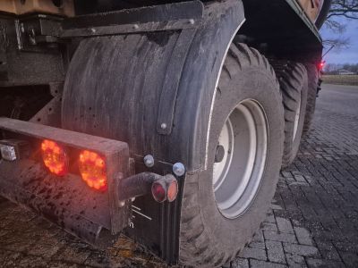

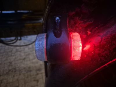

Ze hebben hier nieuwe led verlichting op de tank gezet. Hamburgers en breedte verlichting achter en voor. Maar nu werkt het niet na behoren bij alle trekkers. De breedte verlichting moet gaan branden tegelijk met de hamburgers en breedte verlichting voor. En het is zo aangesloten dat wanneer je afgaat de breedte verlichting mee knippert.
Met mijn 6230 en 7710 ervoor werkt alles perfect. 😜
Met de 6215R en 7200R ervoor brand de breedte verlichting niet en deze knippert alleen mee als de stadsverlichting uit is.....
De breedte verlichting voor gaat ook maar half branden met stadslicht aan.
Rara hoe kan dit ?
