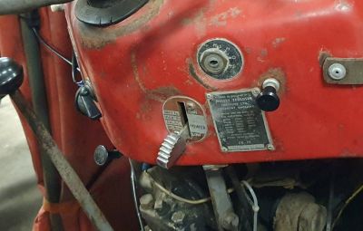

De chrome handel is de multi power.
Het pedaal dat van de achteras naar voren komt is het difflock pedaal.

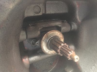

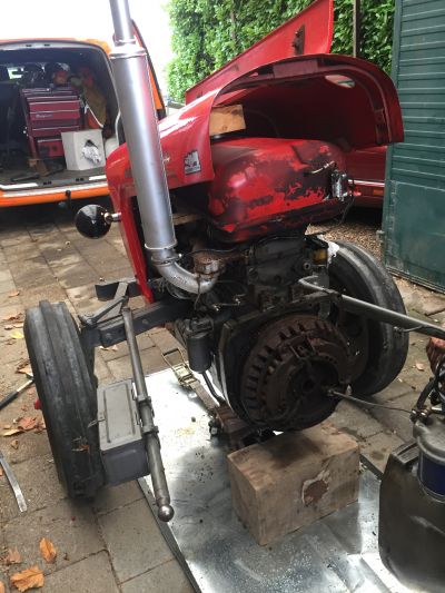

@steven-vanderveldt hier zie je duidelijk de dubbele koppeling voor de doordraaiende aftakas

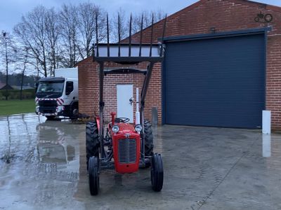

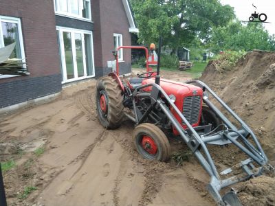

Ik was van plan om het een beetje na temaken van deze jongen tractorfan.nl/picture/1542423/
@steven-vanderveldt die jongen heeft wielgewichtjes achteraan, is natuurlijk handig en makkelijk tov een gewichtblok in de hef. Persoonlijk vind ik de lepels wat overmatig van gewicht en moet je inboeten op het gewicht dat je uiteindelijk nog kan tillen. Om pallets te verplaatsen zou ik eerder naar iets in de hef gaan, deze trekkers kunnen met moeite 1100 kg tillen, dit is gemeten op de kogels, dus een pallet van 1000 kg laat ie al staan, met 2 hefcilinders erbij kan het mss net, en dan komen de voorpootjes in de lucht.

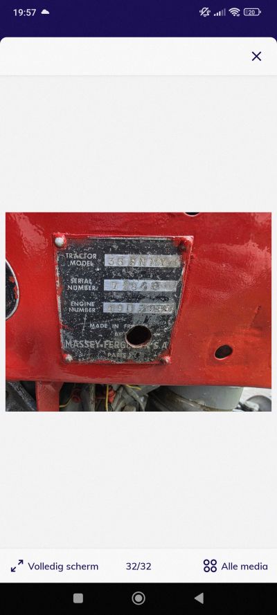

@Pauls ik heb een franse mf 35x gevonden.
Het is een 3 cill maar is dat een goed iets of niet.
Ik weet van land rovers dat de spaanse minder waren omdat de Engelsen erg hooge bouw eisen hadden en de spaanse niet zo om het zo maar even te zeggen.

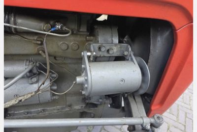

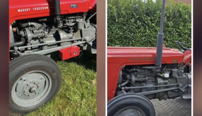

@steven-vanderveldt en dit is de dynamo steun.
Was dit nou de x of juist niet want ik hoor elke keer weer een ander verhaal.
@steven-vanderveldt Dit is de steun van een 35 X👍

@steven-vanderveldt

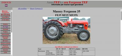

Weet je zeker dat het een Franse MF is?
Dit lees ik op de site van Annatefka.
In Frankrijk werd de MF35 tot het eind ook geleverd met de Standard 23C diesel motor
In plaats van de Perkins A3.152 motor werd de A3.144 motor ingebouw.
De Franse MF 37 is vergelijkbaar met de engelse MF 35 met A3.152 motor
De X aanduiding is in Frankrijk niet gerelateerd aan de Perkins A3.152 Diesel motor zoals in Engeland.
Als ik dit goed begrijp, is een 35x met een 3 cilinder nooit in Frankrijk gebouwd.

@hooidonk dit is van de zelfde trekker als die dynamo steun die ik toen straks stuurde
@steven-vanderveldt
Ah ja, er staat echt France!

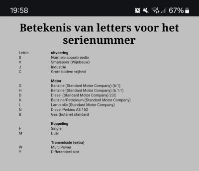

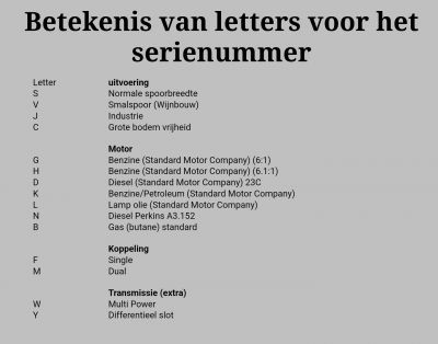

Ik lees in je typeaanduiding SNMY
S = Normale spoorbreedte
N = Perkins A3-152 (3-cil)
M = Dubbele koppeling
Y = Differentieelslot
Zelf zou ik geen problemen hebben met een Franse MF, het lijkt me dat ze of alleen daar zijn geassembleerd of zijn gebouwd naar de Engelse eisen.

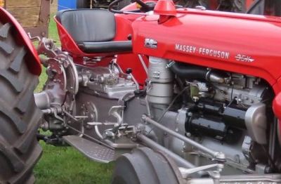

Maar buiten dat om ik heb hier een foto van een echt 35x (links) naast die franse 35 '?' (rechts)
Volgens mij is het in iedergeval wel een Perkins motor ipv de Franse vervanger die er schijnbaar ook in gehangen heeft.
@steven-vanderveldt
Ja, met de Laro's in je achterhoofd, snap ik je bezwaren.
Bij MF heb ik dat nooit gehoord, maar misschien kan iemand anders daar nog wat over zeggen.
Het blok op de foto is inderdaad wel echt de A3-152, zelfs met de kenmerkende dynamosteun van de X.
