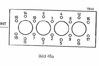

Aanhaal momenten cilinderkop moeren iets in olie eraan dan in 3 stappen 4 - 8- 11,5-12,5 Mkg Volgorde zie foto

Een 845 heeft altijd cilinderkopbouten en moeten op 150 Nm vastgezet worden
Klepspeling is 0,30 in- en uitlaat koud
Moeren zoals klein rot zegt zitten alleen op de allereerste IH motoren t/m circa 1968, daarna zijn ze overgegaan op kopbouten
