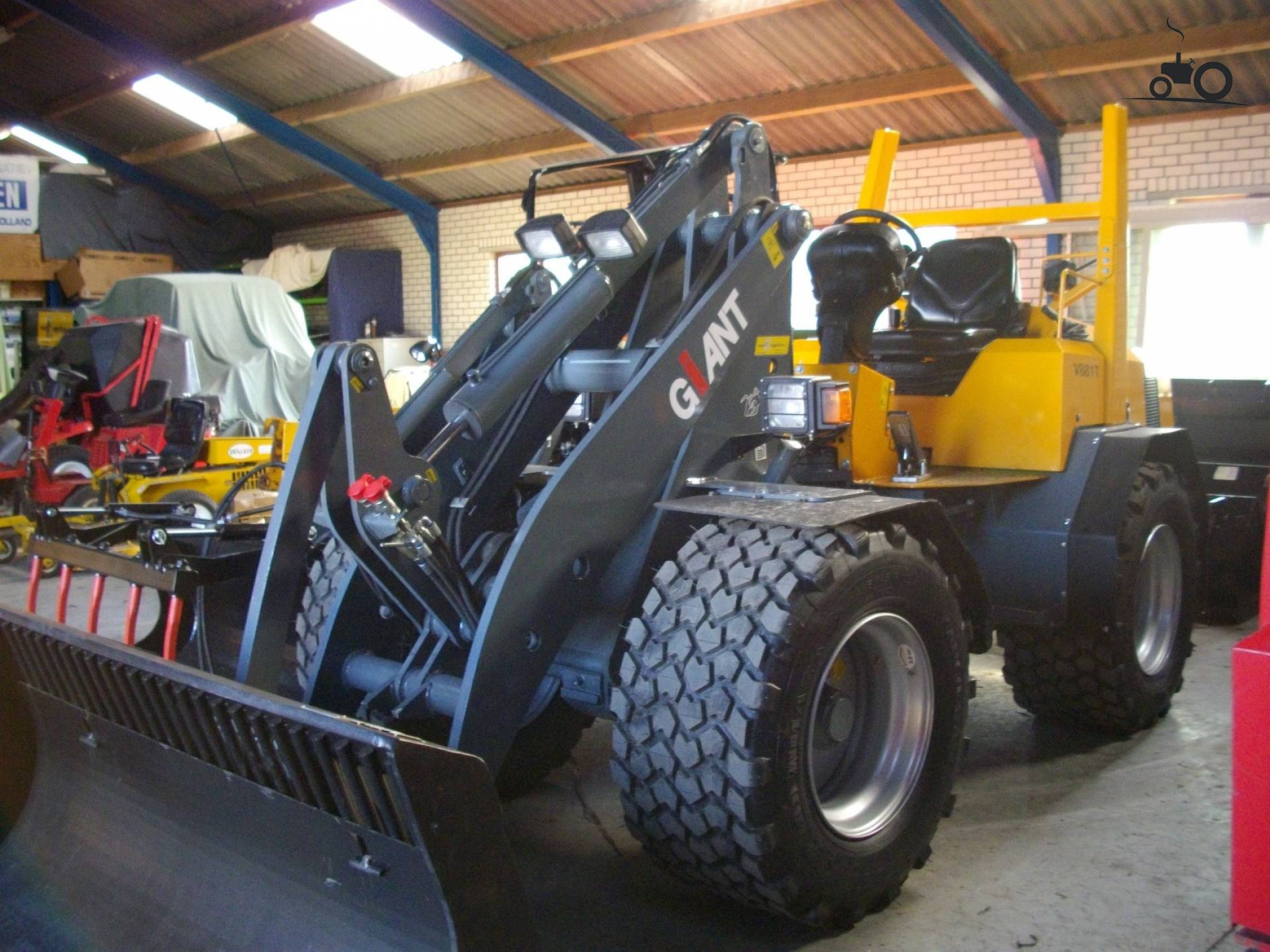

Giant V881T - Shovel motor sputtert /stottert
Hoi,
Onze shovel heeft last van een “sputterende” motor. Bij gas los laten houdt het op. En inees begint het weer. Kracht lijkt die niet te verliezen. Het volgende heb ik al gedaan:
