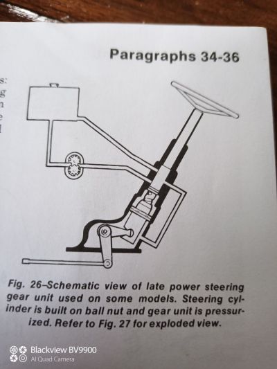

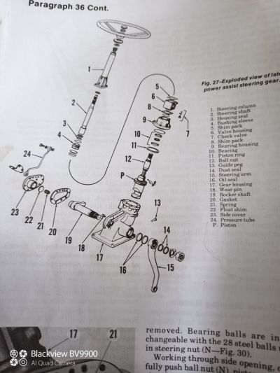

Hallo allemaal,
ik krijg het stuurhuis niet dicht. Net of er enorm veel druk ontstaat in de hele behuizing. De olie komt via het deksel rechts er uit. Pakking is nieuw. Het is n gewapende pakking dus het lijkt er op dat het normaal is dat de volle druk in het hele stuurhuis heerst (onderkant zuiger). Stuurhuis is nooit goed geweest sinds ik de tractor heb en hij gerestaureerd is. De cilinder van het stuurhuis is gepit doordat ooit water via de stuurkolom binnen is gedrongen. Ik kan me niet voorstellen dat dat de oorzaak is omdat je met 'n gave cilinder ook altijd lekverlies hebt en de constructie zo moet zijn dat de olie altijd retour kan. Wie weet hoe dit stuurhuis hoort te werken en wat de oorzaak van het probleem is?
Bij een bepaalde draairichting aan het stuur komt de onderkant van de stuurzuiger (dus het hele huis) onder druk. Hoe is geregeld dat hier geen overdruk ontstaat en de olie er met geweld uit geperst wordt?
Dit stuurhuis dus
Lekt langs deksel 23
