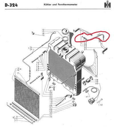

Kijk of het ontluchting slangetje op de cilinderkop wel open is anders blijft er een luchtbel in de cilinderkop en dan koel de motor niet goed.
Zie bijgevoegde foto item 33
@Klein Rot deze is op advies jaren terug al verwijdert en een bout erinngedaan. Trekker schuin zetten bout eben los tot er koelvloeistof uit komt. Dit ivm dat die dunne slangetjes dicht gaan zitten. Heeft jaren prima gedaan en motor ook altijd qua temperatuur goed geweest.

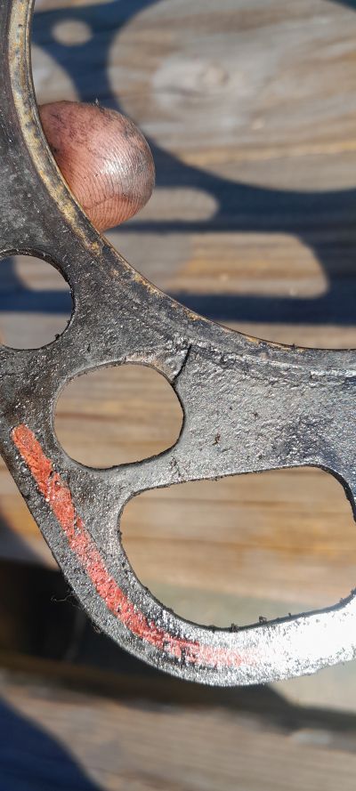

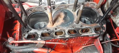

Zojuist kop gedemonteerd. Ik kan eigenlijk aan de koppakking zo niet echt wat ontdekken . Wat wel opviel is dat er bij 1 draadeind allemaal poederroest uit kwamn
En nog foto
Is eraan de kop kant ook niks te zien?
@iantx1500f
Zie op de kop vrij weinig bijzonders
Dat zijn aan de koppakking me enige 2 verdachte puntjes. Maar of dat dat het geweest is
@mestyle
Die metalen ringen in de koppakking moeten helemaal blank zijn, dan zijn ze goed opgesloten geweest tussen de bovenkant van de bussen en de cilinderkop dan zijn ze dicht.
Zijn de bussen niet weggezakt in het blok ze moeten tussen 0.11 en 0.15mm boven het motorblok staan voor een goede afdichting.
@Klein Rot
Paar jaar terug nieuwe bussen gezet toen klopte alles. Nu nog niet gemeten zo op gevoel liggen ze er nog wel boven

Even een update. Zoals gezegd. Vandaag bezig geweest. Ondanks het lekkere temperatuurtje.
Heb de kopbouten allemaal nog eens na getrokken. 1 bout ging nog een klein stukje.
Tijd met redelijk gas laten draaien. Bovenin wordt de radiateur om en nabij de 68 graden. Zet ik na een tijd draaien de trekker uit dan borrelt die niet zo na maar staar het koelvloeistof peil wel hoger. Schud ik de trekker dan een keer dan komt er wel een luchtbel omhoog. Dit lijkt me nog niet goed. Maar die luchtbellen had ik voor het natrekken niet . Lijkt wel wat verandert te zijn
@mestyle onderkant radiateur voelt wel vrij koel. Iets meer dan handwarm
@mestyle dat is toch het hele idee van een radiateur. Dat je er boven heet water in stopt en er onder gekoeld uit komt. De thermostaat zorgt voor de verdeling tussen radiateur en kleine kringloop.
Ik heb ook een trekkertje dat borrelt als je hem afzet. Toevallig laatst gehoord toen ik met de dynamo bezig was. Nooit wat aan gehad en ook geen verbruik van koelvloeistof ofzo. Misschien moet je er gewoon aan wennen.
@Hanomag22
Oke nja het was voorheen namelijk niet zodoende. En na het nogmaals natrekken was het echt luchtbellen die omhoog kwam
@mestyle
Iemand nog idee M
@mestyle blijft lastig op afstand, maar er blijft lucht op een plek in de motor achter waarschijnlijk.
Wat kan is een verkeerde koppakking wat betreft de layout van het gatenpatroon.
Wat dan al eerder besproken is is de bushoogte.
Ik weet niet hoe handig jij bent, maar anders een andere radiateurdop met overloop op da radiateur solderen, dan de fles met water aan de overloop met een slangetje.
Zit er nu beetje aan te denken om kogmaals de koppakking maar te vervangen gewoon om zeker te zijnn
