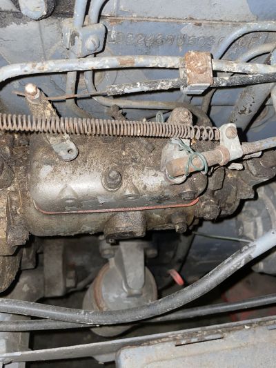

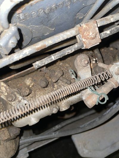

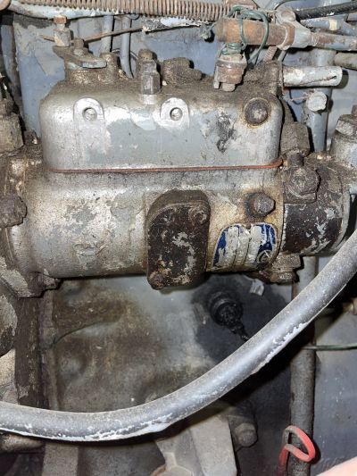

Hoi ik heb een vraagje over het afstellen van de brandstofpomp van mijn massey Ferguson 565. Hoe moet ik doen op deze specifieke pomp

De vraag is, wat wil je afstellen/wat is het doel wat je wilt bereiken? Loopt de motor niet goed/trekt de motor niet/toert niet mooi op/klappert de motor bij volgas?

@gerhardleusink de pomp staat zelf verkeerd afgesteld want om stationair te lopen moet het handgas halverwege staan dus ik wil hem weer goed zetten dat hij weer stationair loopt. En zijn pk’s terug krijgt

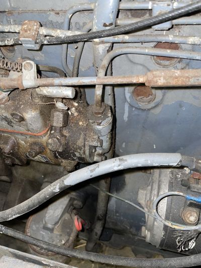

@Hannesman de klep aan de bovenkant waar de gashendel aan zit
FordWindsor
@Jarnotrekkerfan dag Jarno, het enigste wat dan waarschijnlijk is fout gegaan is dat de regelveer niet juist is teruggeplaatst.
Wat de beste remedie is dat je een nieuwe veer bestelt via het nummer van de brandstofpomp.
Deksel demonteren en juist terug plaatsen. De montagecode hiervoor staat in je typeplaatje.
Deze instructie staat wel op internet met een afbeelding.
Wel een nieuwe pakking mee bestellen.
Mochten de o-ringen van de gas- en stophendel ook lekken, vervang deze dan ook.

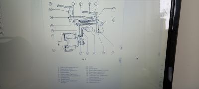

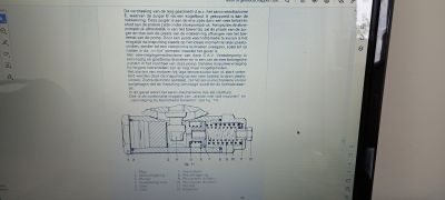

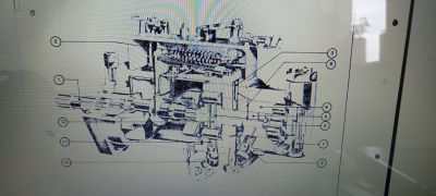

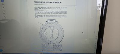

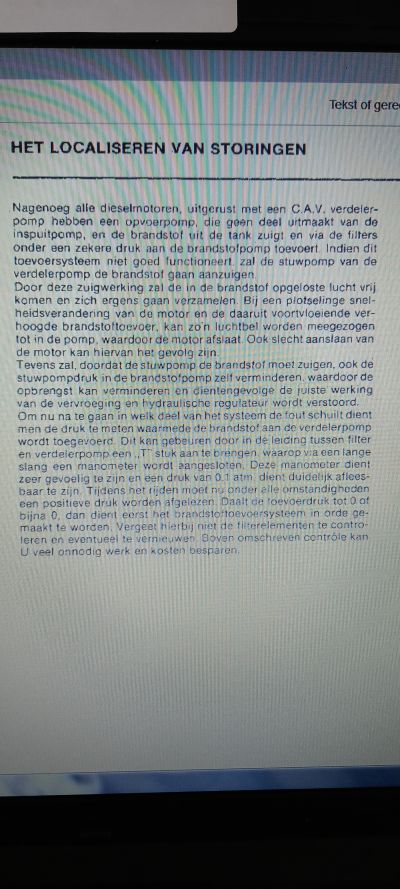

Ik heb het schema op de comp staan even voor je opgezocht, is niet heel veel werk
FordWindsor
@atlaspower dag, dit is een onderdelen tekening etc. en opbouw pomp.
Met het schema wordt bedoeld zijn de 9 posities van de regelveer. De positie staat in het aluminium deksel op de pomp b.v. /8/
Verstandig is om deze veer te vervangen i.v.m. slijtage, dus verlies juiste spanning.
atlaspower
@FordWindsor het is altijd handig om te weten wat er in zit/tegenkomt voordat je iets openhaal,en mocht hij het zelf gaan proberen, vandaar de tekening,

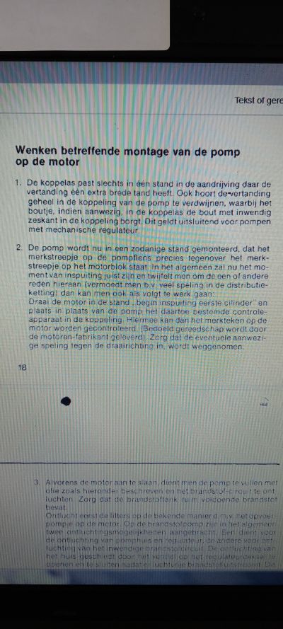

@atlaspower kunt u de de link doorsturen van de instructie
atlaspower
@Jarnotrekkerfan gewoon op Google CAV verdelerpomp in typen 😃
