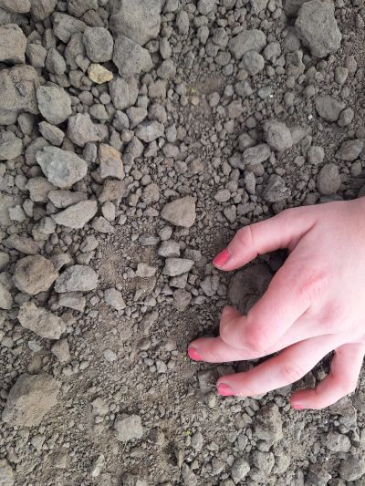

PieterA
@George Bij mij 11 dagen
Vandaag staan de eerste er op.
T60401
@PieterA hier komen reacties op 😂
Kalfje24
@T60401 als de fotograaf niet wil of kan bukken om op de grond iets aan te wijzen,dan is het mooi als iemand anders dat doet .
De kleur kan je dan niet naar kijken
PieterA
@Kalfje24 De camera scherp stellen gaat met 2 handen wel makkelijker.
PieterA
@T60401 De gelakte nagels zijn van mijn dochter.

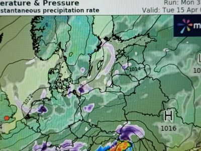

labella
Hebben we er al zin in, sneeuw 15 april!
weurding
@labella witte bevrijdingsdag
Koeien boertje
@weurding hoop niet dat het zo lang blijft liggen

tractorfan.nl/picture/1467638/ zo hebben wij het wel eens gedaan. Ligt aan de grondsoort wat wel en niet kan. Heb gisteren maisland geploegd, de grond die boven kwam plakte nog aan de banden.
HansBa
@huub volgende week ook al mais zaaien dan? Als je te lang wacht wordt de bouwvoor te droog verwacht ik als het droog blijft of zou dat meevallen?
Zelf wacht ik nog een week.
PieterA
@HansBa Hier ook zo. Ik probeer rond 15 april te ploegen en dan de volgende dag klaarleggen en zaaien.
huub
@HansBa aankomende week zaaien ja.
HansBa
@huub dat is vroeg 2e week april. Normale of van die 100 dagen mais?

HansBa
@Hooibaaltje na deze week wisselvallig, wind gaat naar zuid weer.
Hier eind v d week ploegen en volgende week zaaien. Wel mooie hoge es grond.
cjw73
@HansBa buienradar niet teveel geloven. Wind kan wel een paar dagen richting zuid west gaan maar niet lang hoor. En regen is hooguit een paar mm.
Kalfje24
@cjw73 zo is dat , buienradar is zo veranderlijk als het weer 🙂
HansBa
@cjw73 meestal als het 1 keer begint...
cjw73
@HansBa met droog worden, blijft het droog, hou daar maar rekening mee.
bio boer
@cjw73 dat lijkt idd wel vaak zo zit je in bepaald weerpatroon dan blijf je daar in

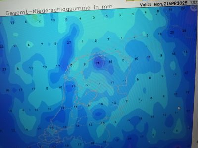

@cjw73 dat zal wel los lopen. Maar ook in een droog zomer kan je beter vroeg zaaien, des te eerder is het land dicht.
labella
@HansBa lijkt nog wel mee te vallen met de kennis van nu
HansBa
@labella precies genoeg om de mais te laten kiemen en het gras een groeispurt te geven, mooi man.
