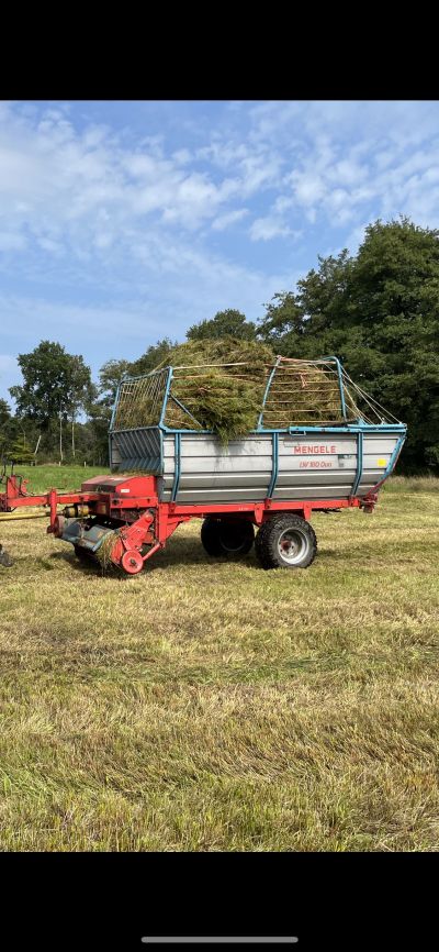

@Baltus_steyr nee veel te groot, liefst zo klein mogelijk. Die mengele hieronder is een heel mooi formaat.

@T60401 ik heb mn mengele nog niet op een weegbrug gehad. Wat wegen ze ongeveer met verdeelwalsen? Neig hier ook wel eens naar wat moderners over te stappen, maar denk ook dat het gewicht al snel verdubbeld. Voor stalvoeren is het toch wel ideaal, je bent wel heel veel extra rubber nodig om alleen al het extra lege gewicht te compenseren.
@Herbert 2950 kg volgens boek een lw 390 zonder walsen

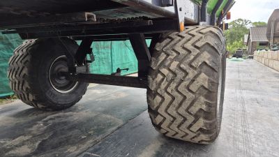

Wij hebben ook een deutz 560 bevalt prima hebben ook metalen spacers tussen de as om grotere banden te monteren.
Deutz k560
Foto van de as met blokken er tussen om 500/50r19 te monteren
Quote Reactie van @THOMMY-TURBO:
Altijd blijven oppassen dat na een aanpassing aan de as de pick up nog steeds goed aan de grond kan komen.
En dat is bij de dikte blokken bij jullie prima gelukt.
Dit is meer een tip aan gerbert
Dat kun je eventueel zo bijstellen bij de knikdissel.
Is met schroefdraad verstelbaar in de zuigerstang van de (enkelwerkende) knikdisselcilinder.

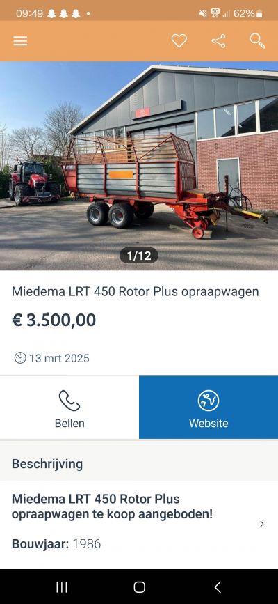

Deze staat hier bij de lokale mf dealer
maar hoe de onderdelen voorziening van een miedema is geen idee
edit: onderdelen zijn een ramp hoor ik net
