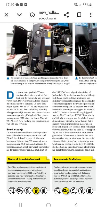

Boost komt beschikbaar bij bepaalde snelheid, afgenomen aftakas vermogen of afgenomen hydrauliek vermogen.
weurding
@RoegeDerk las iets bij boven 18 km altijd, en bij pto vanaf 25 kw en 0,5 km, maar grondbewerking met bv woeler blijf je onder 18 km en geen pto nodig😇
weurding
RoegeDerk
@weurding
Klopt, bij mij boven de 10 km/h ongeveer. En ja, een boost is niet beschikbaar voor woelen of ploegen om de achterbrug te ontzien.
Renze
@weurding aftakas, olie, airco, bepaalde snelheid... daarom heet t electronic power management.
Zonder EPM heeft ie ook 200pk bij 1900 toeren.

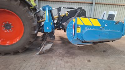

@Koeien boertje hectare per uur haal ik, krap 5 km per uur, 3 m werkbreedte, theoretisch 1,4 ha , maar 1 ha houdt het gemiddeld wel op, 20 liter per ha
@weurding Mooi spulletje. Is dat een snelspitter of een gewone?
weurding
@MaartenMandemaker dank je, traagspitter😅SX38
Renze
@weurding op 1000E is het een snelspitter ? 🤪
weurding
@Renze ware het niet dat als ie boven 1000 komt de pto stopt😁

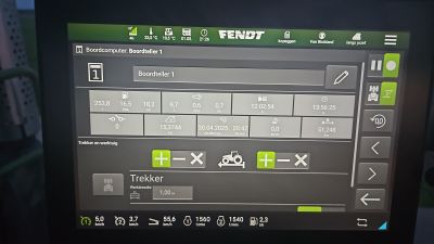

Dit is ons verbruik van een Fendt 516 met lemken 3 meter kopeg
